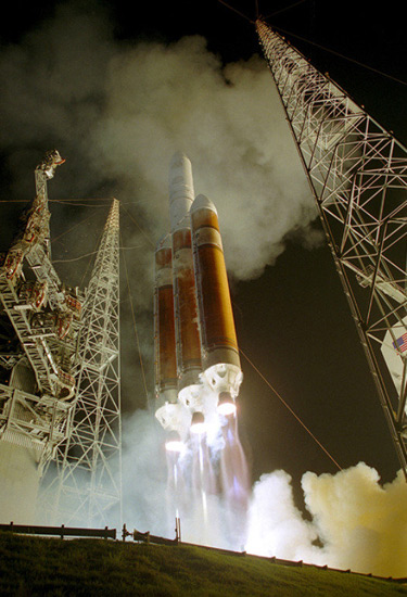

Вот только америкосы юзали твёрдые именно потому, что не освоили жидкостные. А жидкостные в СССР даже предлагали зажигать взрывом.
WAT?
engineers-in-their-1960s-geek-ware-1024x
Доказательства американского производства данного чудоюда будут? Они ведь их и импортировали и как раз только жидкостные.
Кокаинум
Никто на авторство, кроме Штатов, не претендовал. Для меня достаточно.
Импорт - это 1 ступень 1 ракеты, а остальные на чем летали? В т.ч. за 30 лет до начала импорта.
