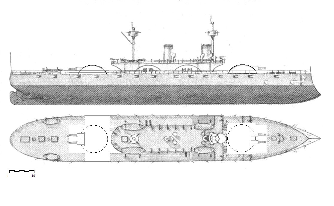

Проект морского офицера Степанова, если не ошибаюсь 1884 года не помните?
В 1884 году Степанов защитил в качестве дипломной работы по кораблестроительному отделению николаевской Морской академии оригинальный проект эскадренного (то есть предназначенного для ведения боя в составе эскадры) броненосца, вооружённого только крупнокалиберной и скорострельной мелкой артиллерией для отражения атак миноносцев и минных катеров. Точно так же был вооружён и знаменитый "Дредноут"...
Проект Степанова обратил на себя внимание специалистов, обсуждался в Морском техническом комитете, был признан преждевременным, сдан в архив и... утерян. Лишь с большим трудом по архивным и разбросанным в периодике материалам удалось в самых общих чертах восстановить внешний вид и приблизительные данные "русского дредноута".
Это был броненосец барбетного типа водоизмещением около 10.000 тонн. Его длина составляла 104,5 метра, ширина - 20,5 метра и осадка - 7,2 метра. В центральной части корпуса находился округлый барбет, внутри которого попарно, на снижающихся станках, располагались восемь дальнобойных 12-дюймовых орудий.
Для борьбы с минными судами предназначались пятьдесят 47-мм скорострельных пушек, установленных в палубных полупортиках, на мостике и на марсах мачт.
Кроме артиллерии, корабль имел четыре надводных минных аппарата, мины заграждения, которые можно было ставить на ходу, и два паровых спускаемых катера с минными аппаратами.
Две паровые машины двойного расширения работали на два винта и обеспечивали броненосцу достаточную по тому времени скорость - около 16 узлов. Широкий 53-метровый главный бортовой пояс с траверзами, барбет, податочные трубы и защита боевой рубка состояли из плит брони компаунд толщиной 380 мм (15 дюймов). На уровне ватерлинии по всей длине корабля шла 75-мм броневая палуба.
Яндекс Картинки утверждает, что это он:
Замечательно. Если бы пошел в производство, то скорее к 1890-1891 годам. Тем более опыт строительства 6-ти орудийных броненосцев на ЧФ есть.
Для того чтобы убедитьсяв нужности дредноутов понадобилась русско-японская.
хотя идея витала в воздухе.
Скворцов нарисовать может все что угодно, сделать боеспособный корабль гоораздо сложнее.
Не надо Степанова! На тот момент преждевременно
Понятненько. Но помечтать хочется.
да там не о чем и мечтать :P для своего времени он не нужен, уступаю классическим броненосцам.. его (проект Степанова) уже много здесь обсуждали..

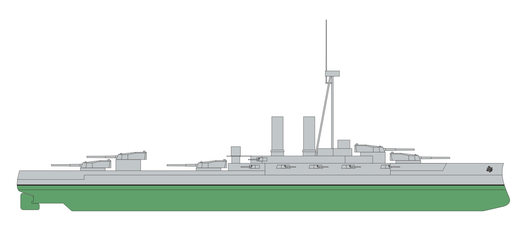

Итак, вот американоидный вариант. По желанию заказчика, башня №4 возвышенная. Предлагаю увеличить ширину корпуса до 26,5 - 26,7 м...
Раз строим на американской верфи, предлагаю оставить американоподобный форштевень, ибо:
Серьезным недостатком "Саут Каролина" и "Мичиган" стало сохранение таранного форштевня. Конференция рекомендовала разработать новую фор­му носовой оконечности, основной задачей которой было бы обеспечение мореходности. Выдающаяся впе­ред носовая оконечность кораблей следующих проек­тов проектировалась уже не как таран, а как раннее воплощение идеи бульба — для снижения волнового со­противления движению корабля.
А.В. Мандель, В.В. Скопцов "Линейные корабли Соединённых Штатов Америки", часть 1, из серии "Боевые корабли мира".
какие улучшение в типе Ростислав(цесарь реала)?
Предлагаю убрать сплошной завал борта (можно как на "Императоре Александре III", чтобы палуба над батареями не доходила до юта), и сделать бронированные батареи ПМК, как на "Бородино"-реал. Боевые марсы поменьше.
В целом круто. За башней №2 в надстройке просятся еще по одному орудию ПМК с обеих сторон. Может оставить 14 орудий, как на прототипе?
В принципе можно... Я боюсь перетяжеления носа, и так батарея ПМК несколько вперёд сдвинута против прототипа.
Вроде ж там были проблемы с заливанием оконечности носовой
Тут батарея на палубу выше, нет носовых орудий в спонсонах, которые заливало. А чисто по мореходности у них проблем не было.
может сдвинуть передние орудия ПМК выше и назад, как кормовые?
2 в вверху, 4 внизу.
боевые марсы вообще нафиг, там дальномеры и все.
хм, вот мне отчего-то показалось что мы набрели на РУССКИЙ тип ЛК, так а если и остальные в том же духе, Ретвизаны-2 я как раз примерно такими и думал.
Одинаковые силуэты дают много интересного.
и все-таки в клиперском варианте как выглядеть будет?
ширину можно, а если и длину на метра 3-4?
