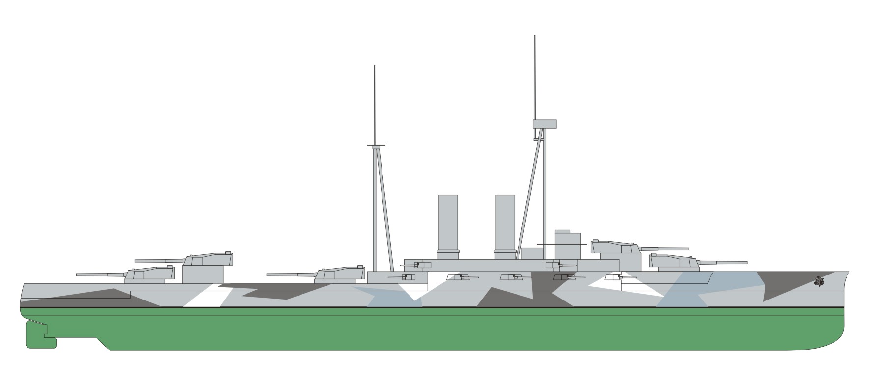

раскраска синевато-серая, может пятнами темнее, светлее, цветом посмотреть??

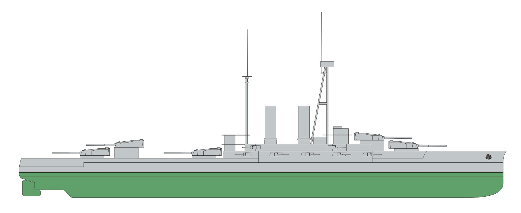

Как вам такой "Император Александр III"? :glare:
По рисунку получилось: Длина наибольшая - 144,8 м(отталкивался от РИ "АП") по ВЛ - 143,2м;
Высота ПН в носу - 6,7 м; по миделю - 4,8 м; в корме - 5,4 м. Осадка - 7,5 м. Основа корпуса Микаса, Подводная часть Рюрик 2, башни 8" то же рюриковские....

Ну и камуфляж
и снова как всегда великолепно... но только мне кажется больно он английский.. хотя что скажет коллега Визард..

Цвет мне лично нравится как у А3 второй вариант, такое синевато-серо-черное, внушает.
Вот кстати и он могу перекрасить если нужен...
Имянно очень даже.
и цвет и корабль.
однако зачем мачта в корме. задымление лучше впереди и без боевых марсов.

Имянно очень даже.
и цвет и корабль.
И сколько ПМК 120 получается, имхо явно не 8.
Так это не "Александр III", а "Рюрик" реала.

Я так понял, что заказчику понравилась раскраска вашего "Рюрика" и он захотел такого же "Александра". На мой взгляд - черезчур темный цвет, почти черный. Для лучшей маскировки лучше реальный шаровый - потемнее, чем у "Александра" (и с легким голубоватым оттенком), но светлее, чем у "Рюрика"
Превратить Рюрик в ЭБ мысль давольно не плохая..... действительно - зачем изобретать велосипед, если есть реальное изделие виккерса. ПМК приведем в соответствие с ТЗ.. Форштевень начина с цесарей предлагаю делать аля "Курама"...
в общем да, но можно было бы сделать камуфляж не с белым а разными оттенками серо-синего, почти однотонный, но почти.

Перекрасил Александра.... Правда на скорую руку всеравно темновато получилось...

по цвету посветлее, но вот цвет переливами что-ли , силуэт должен быть как-то смазан
