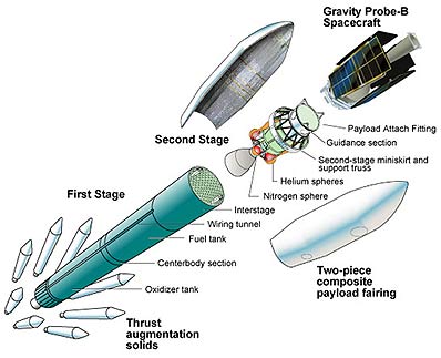

Но на деле идея слизана с Дельты. А ещё подобного монстра делали из Зенита.
По сути, двуступенчатый тандем и являлся тем, что требовалось по заданию - МБР на дальность 8-10 тысяч километров с грузом в 6 тонн. Главными проблемами являлись две. Отсутствие достаточно мощного ЖРД первой ступени и наличие второй ступени с ЖРД, который должен успешно запускаться в вакууме.
