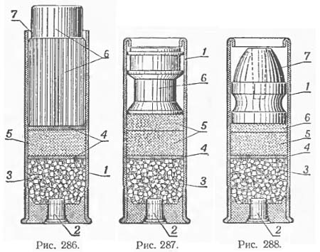

4. Поддон - он металлический, принимает давление пороховых газов (порядка 700 атмосфер для чёрнопорохового ружья). Представить себе, что пробка выдержит такое давление - трудно.
Посмотрите фото патрона Зенит (ссылку приводил выше), там пыж вообще войлочный.
