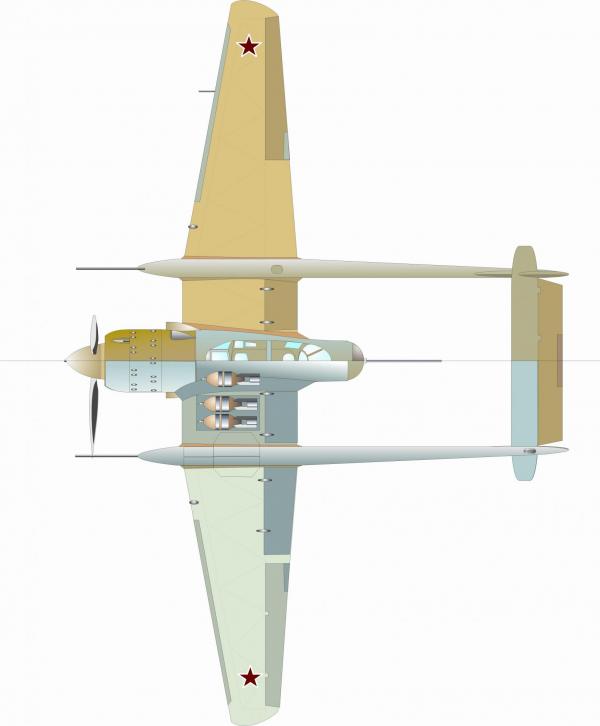

Прикольно вы нарисовали, а у однофюзеляжника, значицца, лонжерона в крыле нет.
Усиливать центроплан под шасси придется по-любому, иначе на земле крыло переломится. И именно в этом месте пришпандорены балки, так что усиливать придется только на кручение, т.е. не сильно.
 Тута да, вертикальные нагрузки фермой не компенсирутся, усиливать придется, правильно. Но мы же не пикировщик проектируем, правда?
монокок с несущей обшивкой усиленный стрингерами и шпангоутами  легче фермы при равных нагрузках
Ого, это сильно сказано, сумеется доказать на цифирьках? Вам справочник по несущей способности труб поискать? На самом деле дюралевый полумонокок, действительного немного легче правильно сделанной стальной фермы с неработающей аэродинамической обшивкой, из, неважно чего. Причем, несильно легче, но существенно технологичнее и вместительнее. В какчестве примера погляньте на Як3, он получился даже легче дюралек.
Да, повыёживаться пришлось, упихнуть всё в маленький фюзеляж было трудно, но результат того стоит.
Нет, не соглашусь. Это Москито мог летать без вооружения, а штурмовик это медленный и низколетающий самолет, никакой эскорт его не убережёт. Кроме этого, на огонь с земли тоже не мешало бы отвечать. Помнится, читал, что Ил28 неплохо зарекомендовали себя в Афгане, т.к. хвостовой стрелок не позволял стрелять вслед.

 Боевая нагрузка размещена как в Ил-е, гружённый бонбами самолет летает хреново, а что делать, кому легко на войне...
На Ил-2 нагрузка размещена унутрэ, а на вашей картинке она уся снаружи.

Эмм, а как вы определили, что в центроплане бомбов нет? Я, глупый, считал иначе;), и зачем-то их там нарисовал:
Эту картинку я не припомнил. Оказывается ваш проект гармонично сочетает все недостатки: и толстое крыло, и балки. Т.е. еще более медленный, чем Ил-2. + еще выход бомб из бомболюков расположенных под углом (обратная чайка) вызывает серьезные опасения.

Трудно припомнить чего не видел;) Я её не выкладывал. Всё непраильна, центроплан толстый, до балок, потом тоньше, как у Ил10. Будут ли бонбы вываливаться, дык нервюры-то вертикально стоят же.

Прикольно вы нарисовали, а у однофюзеляжника, значицца, лонжерона в крыле нет.  Усиливать центроплан под шасси придется по-любому, иначе на земле крыло переломится. И именно в этом месте пришпандорены балки, так что усиливать придется только на кручение, т.е. не сильно.  Тута да, вертикальные нагрузки фермой не компенсирутся, усиливать придется, правильно. Но мы же не пикировщик проектируем, правда?
На этих рисунках я показал передачу нагрузок только хвостового оперения, чтобы показать разницу в конструкции прочности,
Ну дык у Ил-2 после обтекателей оно тоже здорово сужается.
Да? Предполагал, что они должны быть перпендикулярно балкам.

По толщине крыла - значит проиграете в  грузоподъемности крыла,
Выше скорость - больше подъемная сила. Ну и конечно
не даром на Ил-10М приняли новое крыло с более развитой механизацией
Надо применять механизацию, а то мы вопросы подъемной силы решали методами 1МВ.
 более тонкое значит мене прочное крыло, отсюда  более тяжелое ( + масса),
Нет, или тяжелой или менее прочное. По существу вес большой конструкции должен быть больше, но в случае нагруженных конструкций можно принимать их равными. Т.е. более тонкое крыло загруженное таким же образом, что и более толстое, должно иметь такой же вес как последнее (конечно если конструктор не членоголовый).
не говоря про более высокую стоимость и производственные заморочки.
Дык не нужен такой оголтелый вал, коим гнали Ил-2.
Бомбоотсеки в фюзеляже - опять проблема..
Дык они не в фюзеляже, а в балках.
так как они должны находится в центре тяжести придется раскармливать фюзеляж увеличивая мидель.
По вашему Веллингтон не только по конструкции должен быть похож на дирижабль, но и внешне?
Площадь ниши Ил-а (если посмотреть на вид спереди они не такие и большие по сравнению с миделем фюзеляжа)  будут семечками по сравнению с миделем хвостовых балок,
Это почему? Я рассчитываю размер балки из размещения 1 КМБ-2 (точнее 2 "в затылок") или 1ой 250 кг бомбы.
а если вы их сделаете тонкими хвостовые балки то для компенсации прочности и законам сопромата их масса буде значительно больше чем одной трубы хвоста.
Тяжелее 1 хвоста - да, несомненно. Но вес тонких балок и толстых при равной загрузки должен быть равным.
Плюс добавите возросшее смачиваемое сопротивление.
И вычесть уменьшение индуктивного сопротивления более толстого крыла.

Вроде правильно, но есть нюанс, подъемная сила зависит  от многих фактор, профиль крыла один из них. Если у вас слабый не достаточно сильный сильный мотор, мы упремся в взлетно посадочные-характеристики, а их хорошими без более толстого профиля и большей площади крыла, не получить, для примера палубный TBD, конечно можно нафигачить механизации, но, сложность, масса, может съесть все плюсы от нее.
 Как я писал имея тонкое и малое крыло в потеряете в грузоподъемности, если для истребителя  это не критично, то для бомбардировщика-штурмовика для которого нужно тащить бомбы, стрелковое вооружение и второго члена экипажа, очень важно.
 Поэтому для высоко нагруженного крыла нужен высокая удельная мощность, а ее без мощного мотора не получить,  Су-6 Сухого требовал мотор мощностью в районе 2000 л.с., чтобы иметь ту же боевую нагрузку что и Ил-2,  но с мощными моторами у нас была большая Ж, только из-за этого Су-6 не мог стать альтернативой Ила.
 А под АМ-38 Микулина высоко скоростной Штурм с бомбовой нагрузкой 400-600 кг, с не менее высокими влетно-посадочными ТТХ (которые важнее для Штурма чем даже высокая скорость) не получить.
Изменено пользователем E.tom
Сопромат однако - возьмите две двутавровые балки тонкую и толстую и какая будет порочнее?? а шпангоут это и есть двутавр, так, чтобы при равной длине иметь туже прочность тонкий придется делать толще а значит тяжелее. это о челеноголовых конструкторах. Законы природы однако.
 При равной площади и размахе и запасе прочности более тонкое крыло хоть как будет  тяжелее.
 Не говоря про бомбоотсеки в балках - вам придется в самом нагруженном месте балок делать вырез - но это терпимо его хот как бы пришлось делать хотя бы для стоек шасси.
Главная проблема разнесенное очень далеко от центра масс большой груз у вас массой 250 кг, и любой не синхронный сброс бомб сразу приведет к катастрофе.
  Эх еще раз, ваша конструкция штурмовика без супер мощного мотора в 39-40-м году не жизнеспособна, большая масса, низкие взлетно-посадочные характеристики, отсюда низкая боевая нагрузка, да военные увидев такое чудо, Ил-2 посчитают вандервафлей.
Прочность однако - вместо одной большой трубы, две балки которые по суммарной площади будут больше  чтобы иметь равную прочность, плюс мидель центрального фюзеляжа, так что тонкое крыло ни чего не компенсирует.
 Реально зная косяки Ил-2 и имея послезнания можно сделать в 38-40-м.
 Это более рационально разместить систему охлаждения, как было сделано в РИ Ильюшиным на Ил-8/10, что позволит освободить больше места в фюзеляже для топлива и не придется отказываться от второго пилота из-за того что что некуда было впихнуть дополнительный 200 л топливный бак.
 Уже отсутствие броне коробки масло радиатора даст 10-15 км.ч. Лучше поработать над аэродинамикой бронекорпуса, заранее учтя потребность в доп охлаждении элементов мотора. в РИ пришлось делать дополнительные  воздухозаборники постфактум обнаружив недостаточное охлаждение мотора, поздно был менять штампы пресса.
 Более прямое и технологичное  мене чувствительное для изменения центровки крыло, больше ориентируюсь на немецкую конструкторскую школу, послав ЦАГИ с их "аэродинамичными" крыльями подальше, отклоняемый щелевой закрылок, тогда можно будет сделать немного крыло поменьше при сохранении тех же взлетно-посадочных ТТХ. Плюс лучше устойчивость для работы вооружения соотвественно точность стрельбы по земле.
 За счет этого можно скорость выжать 30-50 км.ч. больше прототипа.
 А в остальном менять конструкцию не имеет смысла.

Вот вам разрезы илов, найдите более тонкие крылья. И второй бонбы на десятом нет только из-за колеса шасси. Да, и ишо, никакой дополнительной муханизации на крыльях Ил-10 не. Попрошу занести в протокол.
il2x10.thumb.jpg.061225c69c1372530c12c61
Да? Пердпологал, что долдны быть перпендикулярны действующей силе.
Не пишите глупостей. Тогда всем англоамериканским ИБ запретили бы полеты. У них бомбы под крыльями как раз в этом месте.
Еще раз. Лобовая площадь балок чуть превышает лобовую площадь обтекателя шасси и вполне компенсируется уменьшением толщины профиля крыла.
1) Это не моя конструкция, а Блэктайгера. Я просто попытался его конструкцию сделать конкурентной хотя бы Ил-2.
2) Хуже Ил-2 сделать очень сложно.

В данном случае я имел ввиду "светлую" идею разместить бомбовое вооружение в крыле.
Двухбалочник с двумя М-62... хмм, надо подумать, что-то в ентом есть.
Ну не обязательно 2хбалочник. Мне вот Бреге 693 симпатичен. И М-62 надо доработать по типу М-82, т.е. ход подрезать до 155(156) мм, чтобы диаметр до 1,3 метра сократить. В альтшахурине обсуждали в общем.
