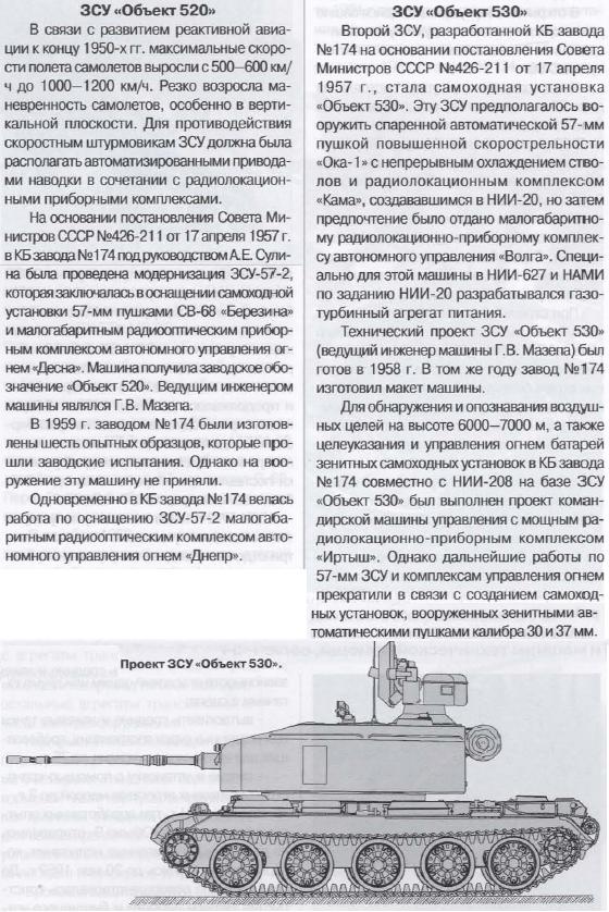

ЗСУ-57-2 практически непригодны для модернизации в те годы.
Тем не менее, их пытались модернизировать.

Коллега tramp, спасибо. Я слегка позабыл про эту машину.
Я призываю обратить внимание на два принципиальных момента, которые отличают эту машину от "Шилки".
1. Боеприпас высокой мощности, к которому уже есть (на тот момент) снаряды с радиовзрывателями.
2. ДВА радара и БИУС. Машина - сама себе батарейный командный пункт, с радаром кругового обзора.
Потом, вполне понятно, что без персикового влияния подобная машина всё же нереалистична. Слишком большая, слишком дорогая. Если подойти к вопросу посерьёзнее, то следовало бы проработать что-то типа Супер-"Енисея": 4 37-мм пушки, прицельный и обзорный радары, вычислитель и комплекс приёма/передачи целеуказания, шасси скорее всего как у уже упоминавшегося Пиона-М - на основе Т-64, броня, держащая крупнокалиберный пулемёт. Стоить такая машина будет тысяч 700, весить - до 50 тонн и уверенно закроет противовертолётную нишу в 1970-х - начале 80-х.
