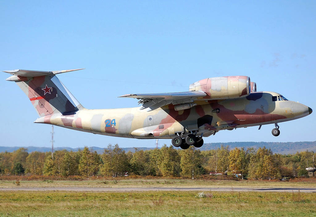

Пограничный патрульный АН-74Т. Вооружение: 23мм спарка в подвесном контейнере перед обтекателем шасси правого борта + по блоку НУРС под каждым крылом (кстати, артиллерия и блок НУРСов отчетливо видны на этом снимке)

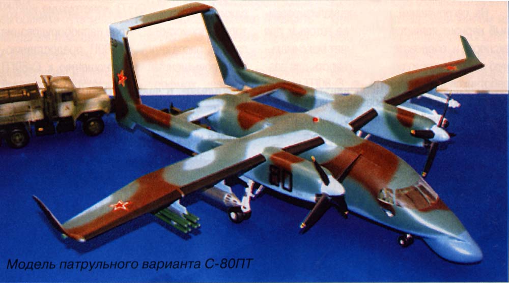

А ещё фирма Сухого предлагала такой вариант Су-80. Реальных заказов пока вродь не поступило, хотя бразильцы говорят зело интересовались.

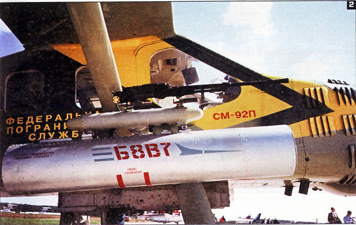

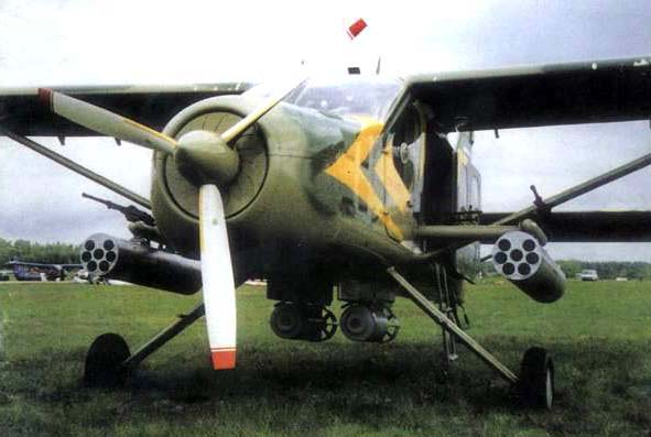

Еще порывшись в памяти... СМ-92П.
Собственно это тот-же "кукурузник", вооруженный парой 7-62мм курсовых пулемётов, двумя 50кг авиабомбами и 2 блоками НУРСов, + еще 1 пулемет можно установить по вертолётному в дверном проёме с левого борта.
у которого, ЕМНИП, были проблемы с продольной устойчивостью.
Ну если тока с чрезмерной продольной устойчивостью :) -это ж фактически "тримаран", да еще с двумя килями.
насколько я понял, с недостаточно, вы много слышали про полеты Су-80?
насколько я понял, с недостаточной, вы много слышали про полеты Су-80?
В пределах сообщений в СМИ.
С другой стороны, основы аэродинамики я таки изучал. Недостаток продольной устойчивости на подобном ЛА ( положим, что таковой всёж выявили на лётных испытаниях прототипа) устраняется соответствующим увеличением площади вертикального оперения. Никаких сурьёзных конструктивных проблем здесь нет однозначно.
Ну как мне сказали на одной выставке на стенде Сухого, это неудачная модель которая не лечится.
я к постройке этого девайса (су-80) свои корявки прилагал... :) летал то он нормально (не без проблем но все решаемо) но самое главное что он был совсем неправильно сконструирован (объем грузовой кабины, оборудование. двигатели итд) и поэтому собственно оказался никому не нужным...
