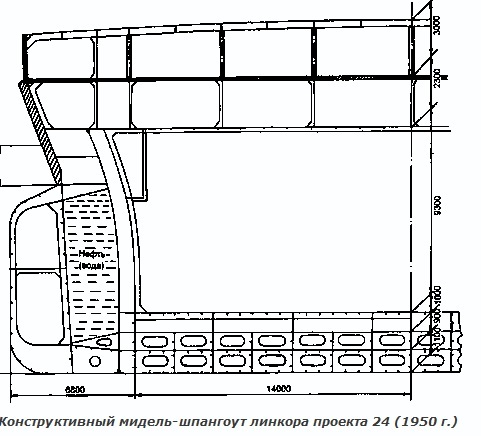

По ПТЗ. Ересь у Вас там. Такая ПТЗ должна быть слоистой, обязательно сочетая слои "жидкости" и "воздуха". Потому что цилиндрических конструкций у Вас не видно, а чисто нефть передаёт гидроудар в общем то достаточно хорошо.
Не, ПТЗ д.б. только из 3-х камер: расширения, поглощения и фильтрации. Нефть должна на ПТП передавать равномерно давление, а ПТП эластично изгибаться.

Вот про ПТЗ здесь - у ЛК пр. 24 ПТЗ очень похожа на мою.
Ни сколько не похожа. вы просто не понимаете принцип работы подводной КЗ.
1. Мой вариант отличается только тем, что слой нефти скосом сверху ограничен, а не плоской переборкой. Кроме того, у меня ПТП ещё и подводным броневым поясом работает (поэтому 150 мм в средней части).
2. Если я не понимаю, то расскажите. Я могу и согласится с Вами.
"Бортовая подводная защита должна была выдерживать контактный взрыв заряда 850–900 кг на любой глубине (в пределах осадки), что предопределило использование обводов с булями «ящичного» типа. Бортовая конструктивная подводная защита имела глубину (на миделе) 6,2 м и помимо 16-мм бортовой наружной обшивки включала три преграды (10+40+15 мм). Ближе к оконечностям, где ширина защиты уменьшалась, толщина основной защитной преграды повышалась до 50 мм. Днищевая защита была принята в виде «четвертного» дна высотой
3 м, то есть помимо 20-мм днищевой наружной обшивки также имела три преграды (8+30+12 мм), образующие три камеры, из которых только средняя заполнялась топливом. Она должна была противостоять неконтактным (на удалении более 5 м) взрывам указанного выше расчетного заряда." - http://lib.rus.ec/b/213444/read
2. Если я не понимаю, то расскажите. Я могу и согласится с Вами...
1. Ваш вариант отличается отсутствием зоны расширения газов и жесткой передачей энергии взрыва на всю внутренюю структуру корпуса.
2. Вам же не интересно, как вы утверждали. Вы же художник...
Ну а на счет выдерживания контактного взрыва тонны ВВ, оставлю на совести цитируемых вами авторов.
Водоотталкивающий наполнитель - это зона расширения. Впервые французы на "Решелье" применили. Потом, немцы на крейсерах "О".

И так, суть наших разногласий: работает ли камера расширения, заполненная наполнителем, как камера расширения?
Нет.
