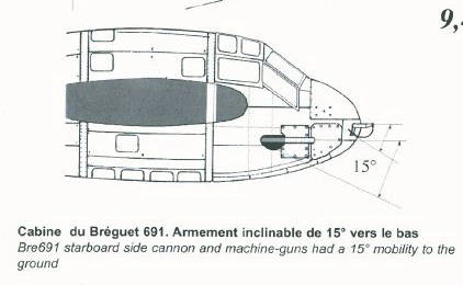

попадалась инфа, что вооружение было отклоняемым на 10-15 гр, но полагаю речь шла о курсовом пулемете.
Все правда - отклонялись на 15 градусов и пулеметы и пушки. Вот не знаю, на всех ли моделях.

Интересно как это было реализовано для Испаны. У нее казенник аж в бомбоотсеке, чтобы стрелять из той же дырки в борту необходимо перемещать казенник вверх по каким то салазкам.

Потому (имхо) "плоский" отсек боевой нагрузки снизу - лучше (хоть он и бОльшая в проекции цель зенитчикам).
Мне представляется, что достоинство в возможности использовать КМБ.
Это да,- вообще в привёдённой вами сейчас в пример машине, главные одстоинства 2ух моторности (а это прежде всего возможность видеть куда стреляешь из оружия расположенного в ДП, куда бомбишь) реализованы достойно.
Французы не случайно сдвинули все бомбы на 1 борт. В образовавшуюся нишу штурман-бомбардир, через прозрачные створки бомболюков, наблюдает землю.
