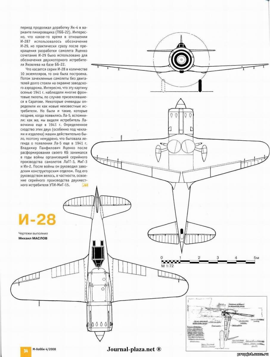

Итак - первый герой И-28 Яценко
Статья Маслова.
Сразу скажу что вызывает у меня сомнения на чертеже:
Если по размаху крыла самолет соответствует приводимым данным - то по длине он порядком короче. Размах элеронов явно меньше реала. Да и вообще форма крыла у меня несколько отличная от чертежей вышла...
В статье то же по мелочи есть к чему придраться...

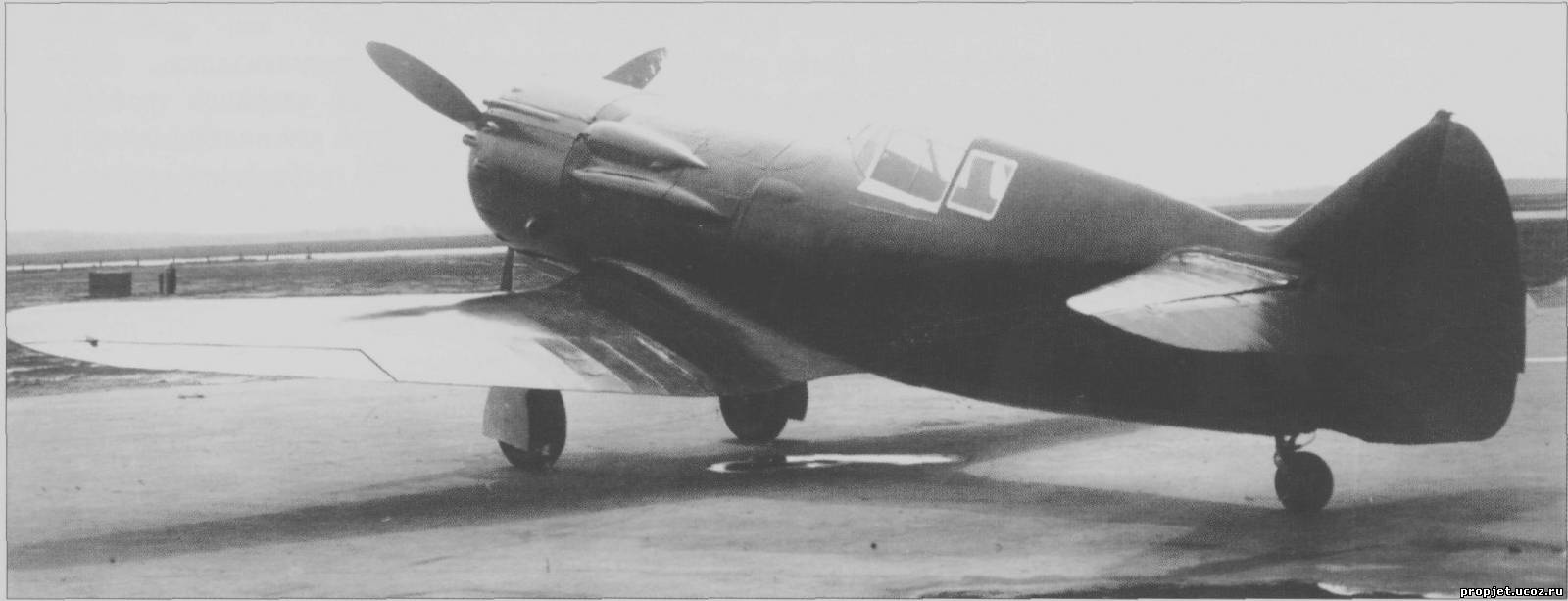

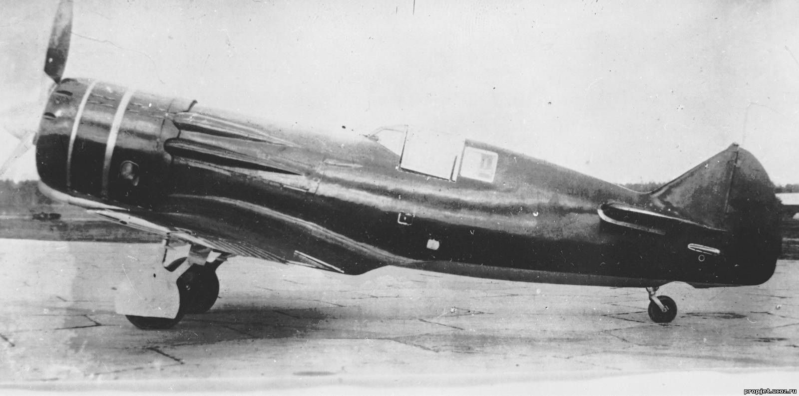

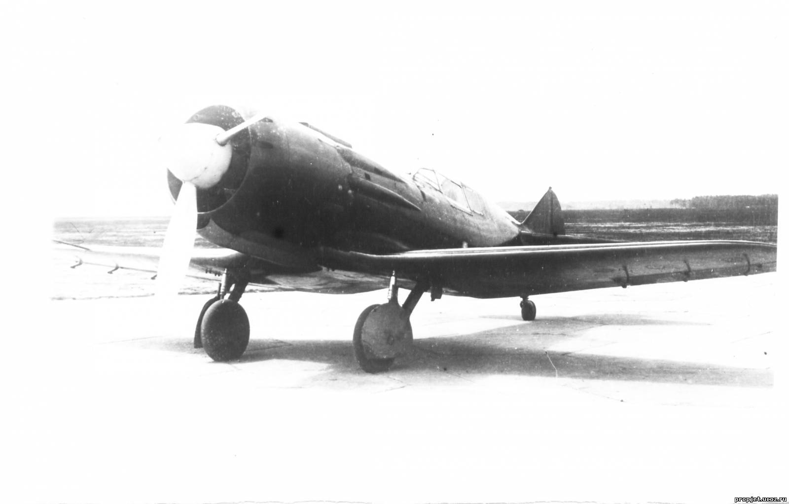

Фото по И-28
Первый летный экземпляр
Моторчик М-87Б мах скорость 540
Какот разрушился при пикировании на скорости 725 км в час...

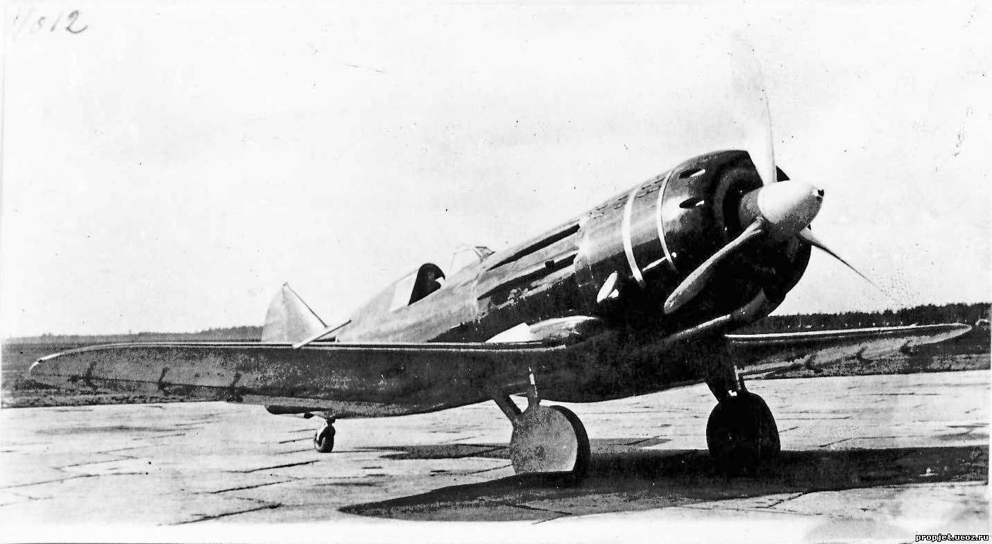

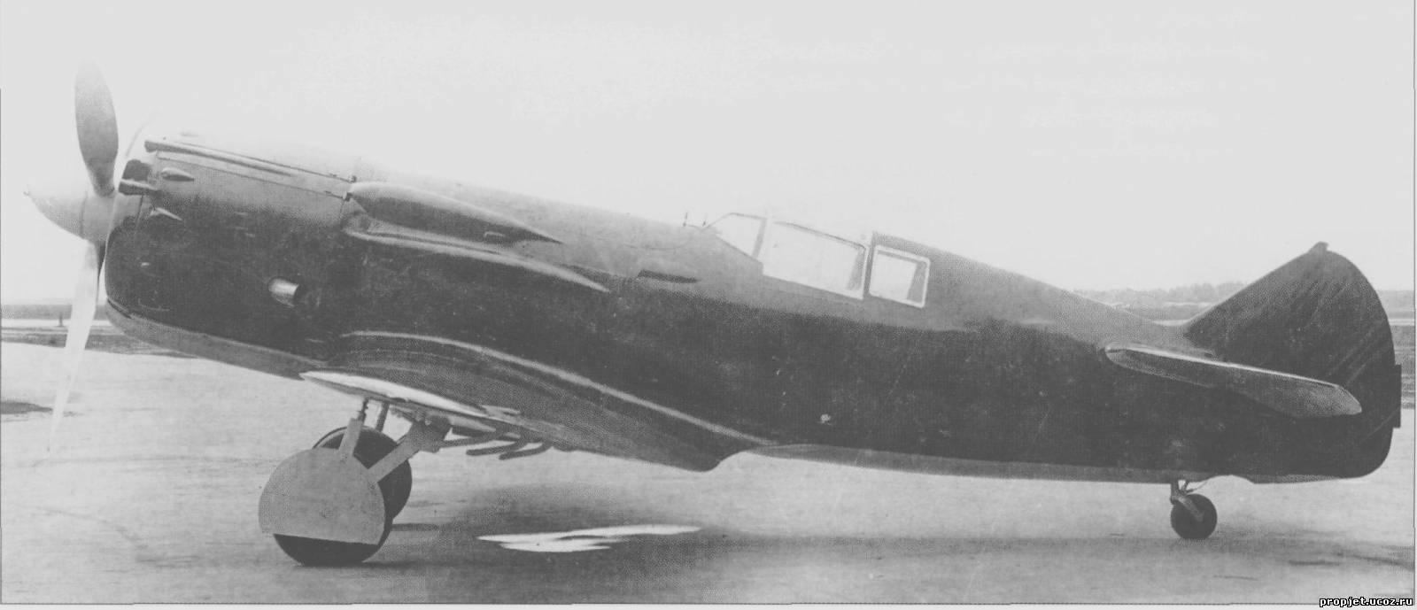

Второй летный
Мах Скорость 575

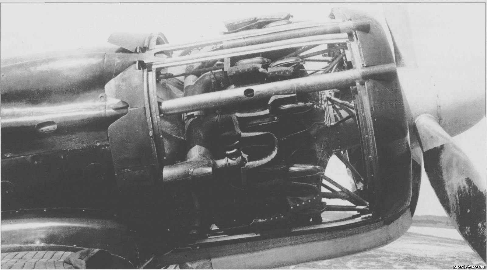

А вот это он же но судя по радиатору сверху - мотор М-88

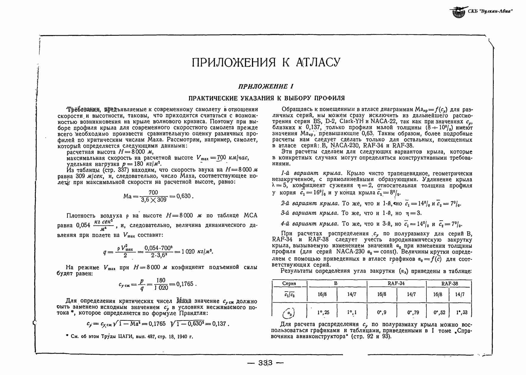

Страничка из атласа по профилям за 1940 год.
С расчетом полета на скорости 700 на 8000 метров

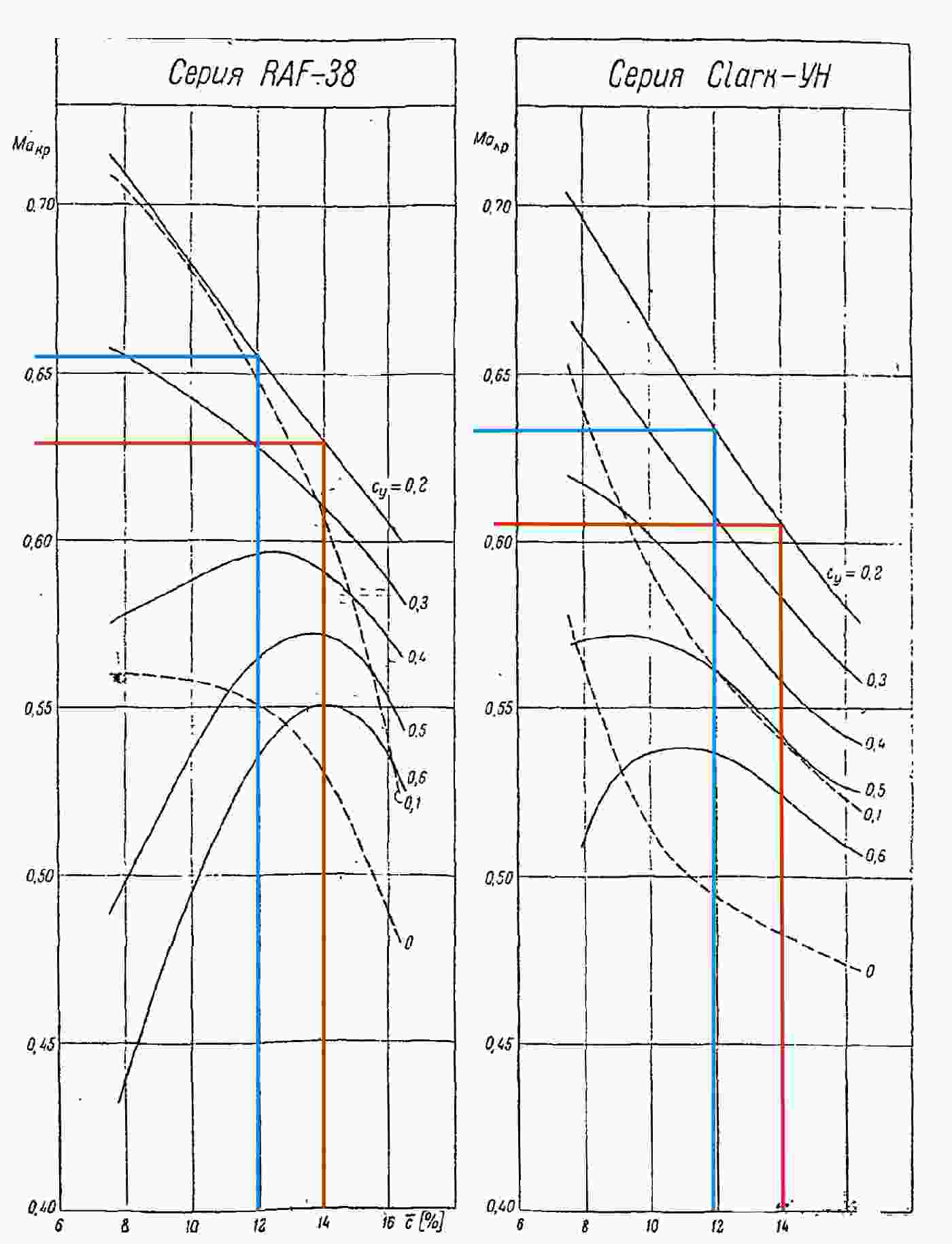

Напоминаю у И-28 профиль Раф 38. У И-180 - Кларк УН.
И-28 пикировал на скорости 725 км час , на высоте 3500. Не выдержал капот - но крыло вполне себе.
Мог ли так пикировать И-180 ? Я прикинул по этой методике - выходит что нет. Крыло толстовато и профиль не гут
Если надо я графики с Макр для обоих профилей выложу.
На И-185 По профиль сменил... А вот И-180 явно не мог бы зум бумом баловаться... Виражить - да. Как Як, только управление сложней - а вот догонять пикирующий мессер - нет...
А у И-28 перспективы в этом направлении были. Собственно потому Яценко не нужно было совсем новый самолет под М-90 разрабатывать. В отличии от....

Ну так судя по атласу - Раф более скоростной профиль. Профильное сопротивление у него меньше , а критическая скорость числа маха - больше. Тем более что мах толщина профиля у И-28 тоже меньше. У него в корне 14, а у И-180 я данных не нашел, но по чертежу выходит 15-16.
И ежели данные в справочнике верные, то получается что в момент разрушения капота ( высота 3500 и скорость 725 ) - И-28 еше не подобрался к ограничению по числу маха для крыла. Возможно он бы и до 750 разогнался бы.
И-180 - если он в пикировании до 700 разгонялся - то по крылу это предел и далее разгоняться опасно...
В пикировании и-28 от И-180 свободно уйдет. Да и мах скорость с одинаковым мотором у него закономерно больше - крыло меньшим сопротивлением обладает.
Судя по всему когда По начинал И-180 проектировать эти продувки из атласа еще не провели и ... А после их проведения (книжка вышла в 1940) - он уже по любому перспективным аппаратом не мог считаться.

Страничка из атласа по профилям за 1940 год. С расчетом полета на скорости 700 на 8000 метров
Страничка это хорошо, но желательно все же конкретного сравнения конкретных крыльев.
Было бы желательно.
Так на страничке четко расписано - чтобы дойти до сравнения конкретных крыльев ( а оно там дальше идет) - надо для этих крыльев профиль выбрать. По критическому числу маха - и для приведенных там условий Кларк УН подходит только варианте не более 10 процентов толщины.... И соответственно отбрасывается на начальном этапе
Вот графики
И при 12 и при 14 процентах - при минимальном профильном сопротивлении , что у обоих профилей на 0.2 достигается - РАФ имеет большее значение критического числа маха .

Так на страничке четко расписано - чтобы дойти до сравнения конкретных крыльев ( а оно там дальше идет) - надо для этих крыльев профиль выбрать. По критическому числу маха - и для приведенных там условий Кларк УН подходит только варианте не более 10 процентов толщины.... И соответственно отбрасывается на начальном этапе Вот графики
Извините коллега, но это словоблудие: кроме собственно профиля играет роль еще и относительная толщина, и удлиннение крыла, и его сужение и еще кое что другое.
Из приведенных вами же графиков видно, что Кларк 12% даже чуть лучше, чем РАФ 14%. - а у И-180 крыло как никак цельнометаллическое, и профиль можно априори сделать потоньше.
- так что надо иметь и конкретные данные крыла И-180, а не вангование по сомнительного качества чертежам - типа, "я вижу, что тут 16%".

Просто и по существу - приведенная в книге методика расчета ЦАГИ - неверна ?
Да или Нет?

Вот кое какие данные по И-28 я привел. Данные из справочника 40 го года - тоже.
По той методике я собираюсь сделать расчеты работы профилей И-28 и И-180 при работе на разных скоростях и высотах. Когда закончу простороение крыла И-28 - для крыла тоже.
Потом посчитаем и для И-180 . И если получится достать данные - для Мессера.
Всяческие сообщения не по теме - будут с помощью коллеги Кобра удаляться ( за что ему отдельное спасибо).

Как надоели люди не читающие предоставляемые материалы. Ну вот выложил я методику расчета крыла 40 го года. И всем пофигу .
А там же четко написано - первый этап - подбор профилей. Сначала отбраковываются просто неподходящие профили.
Потом начинается расчет конкретных крыльев - с толщинами , сужениями и удлиннениями . Там далее это есть. Только Кларк УН до этого этапа не добрался...
