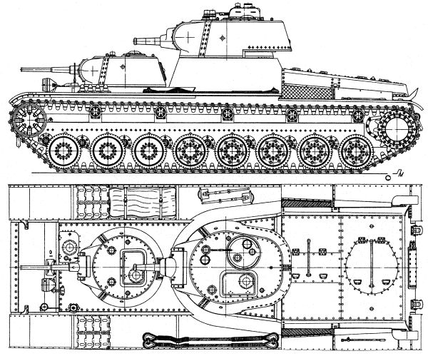

Ну, 8 катков на борт это Т-100. 58 тонн и рессорная подвеска - индивидуальная только ;)
Вот хотелось бы посмотреть как там она сделана. Судя по фото внутреннего расположения, что ли?
Нет. Как на Pz IIC-F.

А фото нет? Или чертежей. Т-100 разумеется, "двушку" я видел.

Так-с... Либо я чего-то не понимаю, но:
post-9553-0-51679700-1386770869_thumb.jp
post-9553-0-41161700-1386770855_thumb.jp
У Т-100 походу тоже торсионы... :shok:
Проверил "Центурион" - Хартман без сомнений.
Она не внутреннего , а наружного, но закрыта экраном который между катком и балансиром.
А по конструкции она на немецкую двойку не похожа - там рессора на балансире закреплена. В каком то учебнике по танкам она есть - но навскидку не найду.
Ау передних катков - буферные пружины.

Нет, не Хортсманн
Это Мк1. Независимая пружинная. Чем то похожа на подвеску Т-35 (пожалуй единственное достоинство этого нашего танка).
А это уже Мк3.
Ну если присмотритесь внимательно, то обнаружите на "100" небольшой экран который несколько возвышается над опорным катками. От него еще мыски отходят к поддерживающим роликам. Я поэтому и хотел посмотреть на подвеску без этого экрана.
А здесь на чем?
Они там против направления движения что ли установлены?
А здесь на чем?
Значит наоборот на корпусе - там в учебнике было видно что эти подвески конструктивно - противоположны.
Кто они ?
Там просто передний балансир короче и вместо рессоры упирается в буферную пружину.
