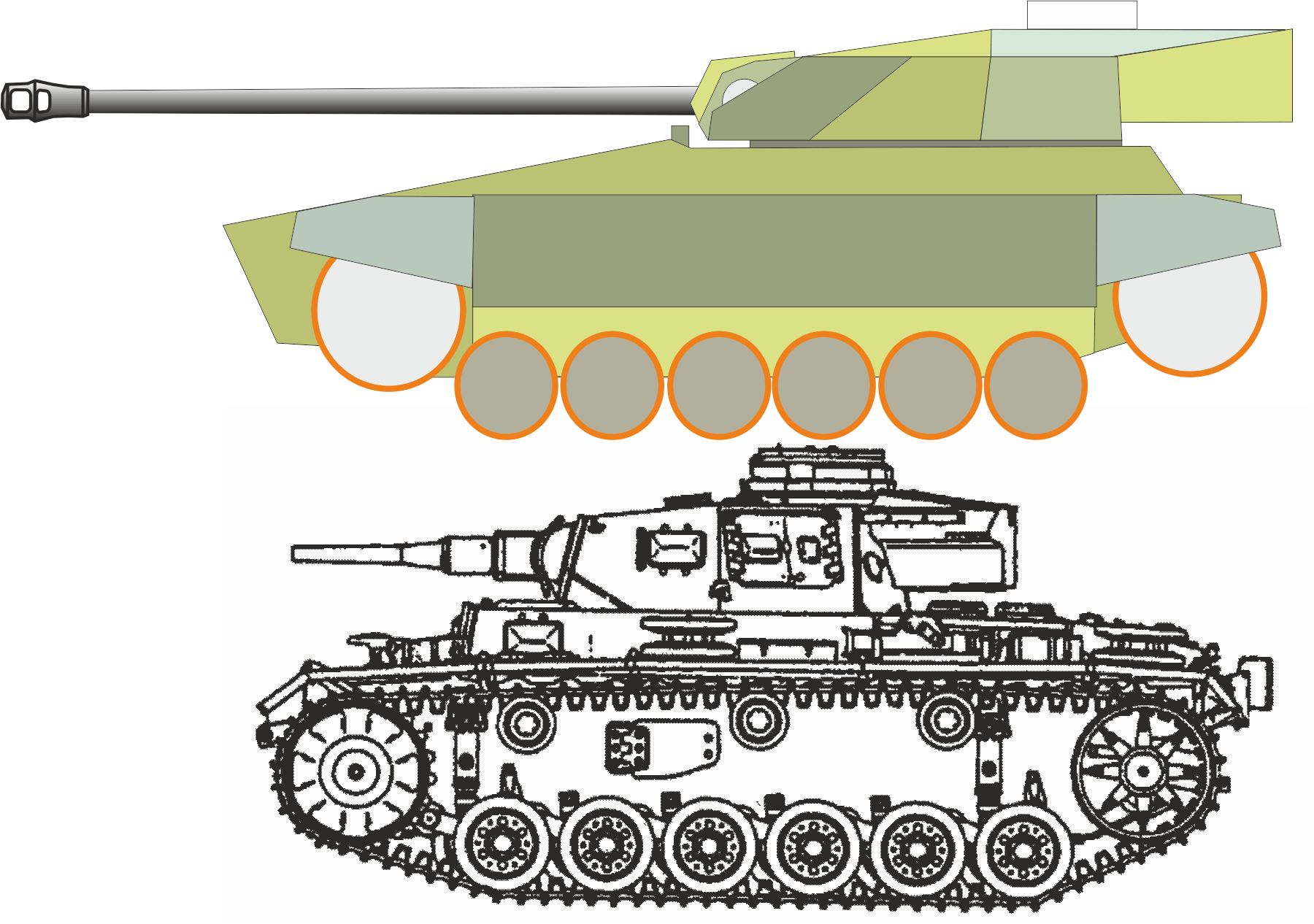

А предыдущего поколения не пробовали перекомпоновать? Сделать "Морковку" на базе узлов тройки с 75L48?
Рисовал когда-то САУ на удлиненном шасси трешки с ПАК-43. Не сохранилось. "Морковку" давно как-то пытался, но забросил.
Симпатишно!
Но футуристично ИМХО для конца 30-х.
Переварил .
Теперь - критика .
1. Разумеется - расположение мех. вода . Я понимаю , что некоторая горнопроходческая и схожая техника имеет подобную посадку водителя , но нужно понимать - почему именно так . Очень просто - потому , что надо ! Это раз . И два - техника малоподвижна , а в случае подземной - вообще очень ограниченно подвижна . Для танка подобное расположение чревато , так как техника маневренная и быстрая . Разрыв шаблона между ощущениями пятой точки и прочей вестибулярной требухи с показаниями оптических сенсоров aka "глаза" водиле обеспечен . Обучение его будет делом трудным и небыстрым .
2. Так и не понял - за счёт чего ушла высота корпуса ? Двигатель в оригинале и так занимал почти всю отведённую высоту , маховик был вписан аккурат между торсионами . В чём магия ?
3. Ремонтопригодность . Что там с заменой трансмиссии и передним мягким баком ?
4. Размер и количество радиаторов мне видится несерьёзными .
5. Баки . Запас хода так и останется километров 100 по шоссе ?
6. Особенно кормовой бак-стеллаж . Мало того , что выковыривать выстрелы из него будет адовой работой , на которую не удастся подписать даже чистокровного американского негра , так он вдобавок стоит во всю высоту и никак не отделён от экипажа . Да , вероятность попадания не так уж и высока ...
Но в общем и целом - очень интересно ! Посчитать , что ли массу ...
Ага, потому и забросил. Изменено пользователем blacktiger63
