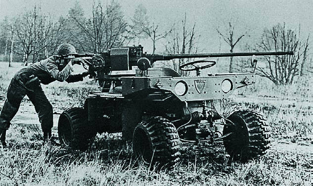

Но это к слову, а по поводу 20мм:
Фото замечательной (агрегатом который на нём). Но такую штуку уже заметить вполне возможно (не ПРГшник залегший под деревом).
