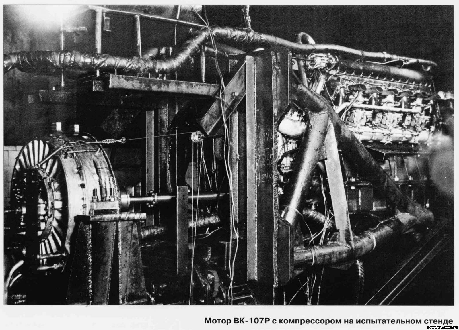

Взято из описания Миг-13.
Это предполагаемая теоритическая мощность, в РИ вышла другая.
Я о том и пишу - ВК-107 совместно с ВРДК в теории могли дать максимум 2800 л.с. , по факту выдав ~2560 л.с. У Вас же применён менее мощный ВК-105ПФ , соответственно и максимальная мощность установки никак не может быть свыше 2000~2100 л.с.
На фотографии отсутствует центральное тело ( обтекатель ) , с ним габариты будут совсем иными .

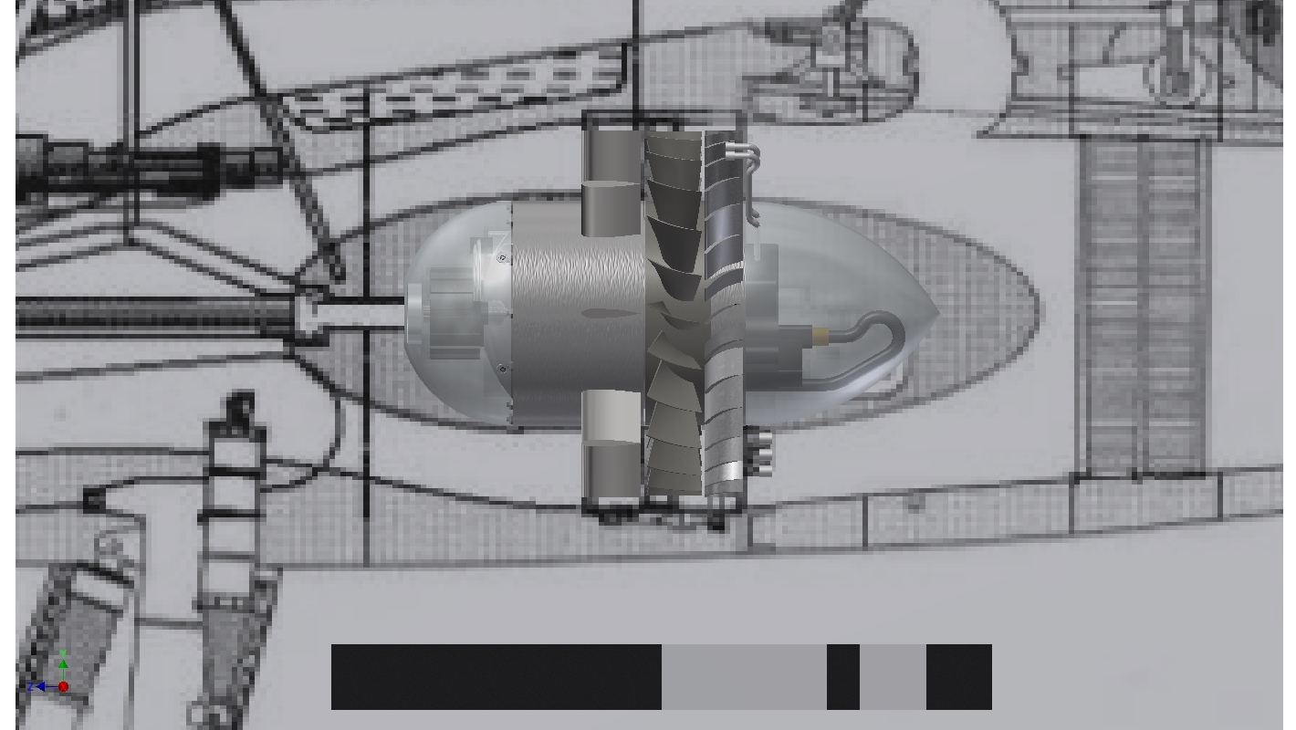

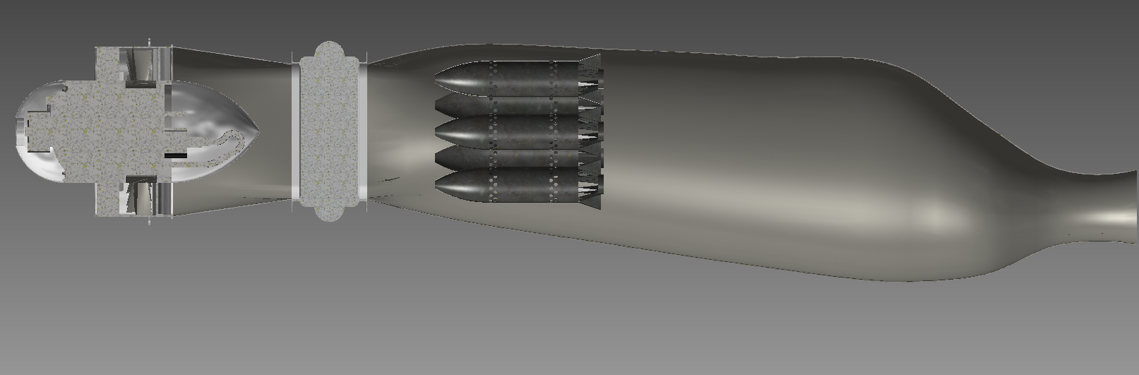

Мотогандола в разрезе с проекцией компрессора и воздуховодов.
Нереально . Вы и сами это уже поняли .
вот так получается
Тоже - не фонтан , но путь уже верный .
В данном случае не работает половина компрессора вообще и большое сопротивление на входе .

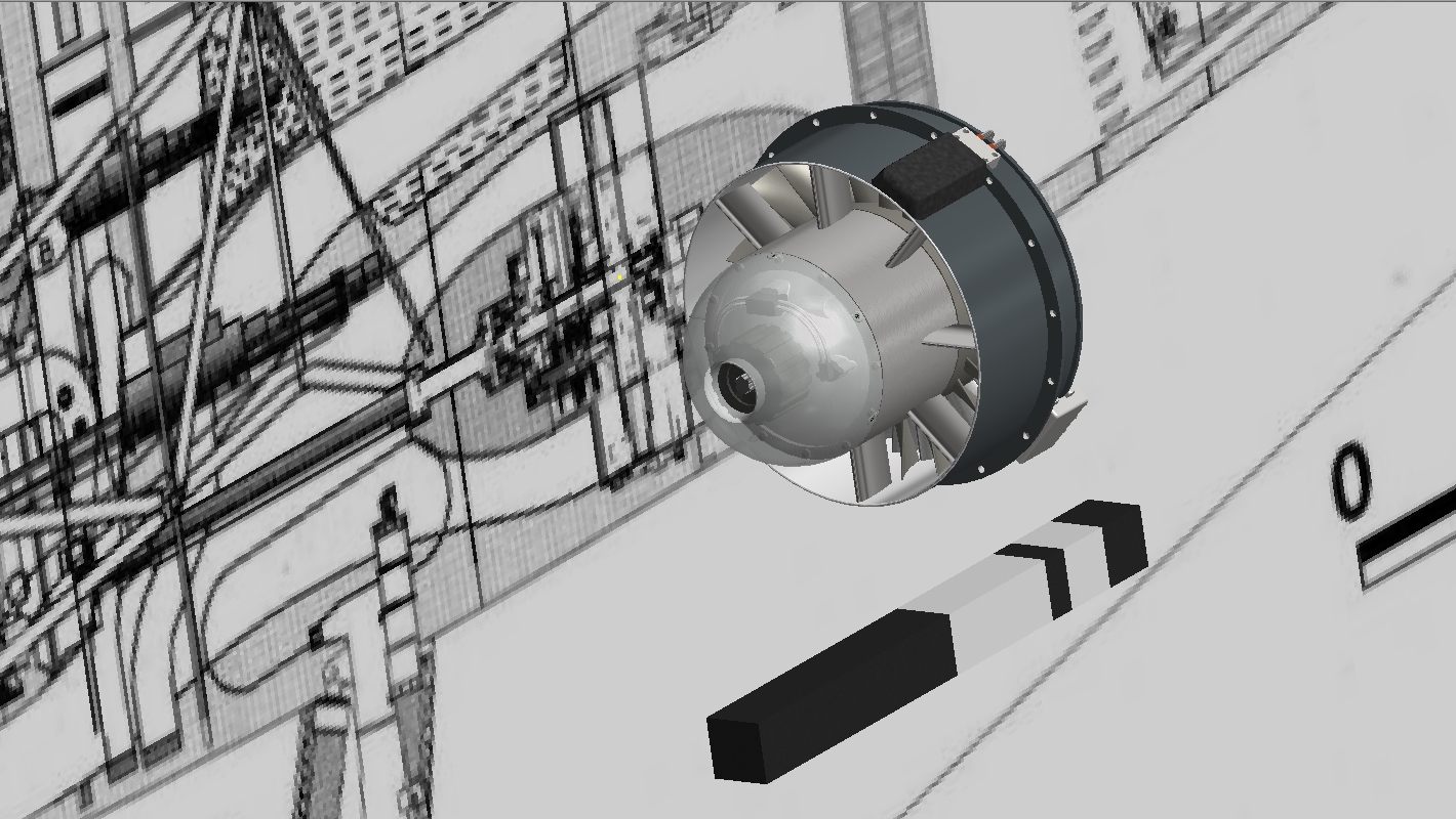

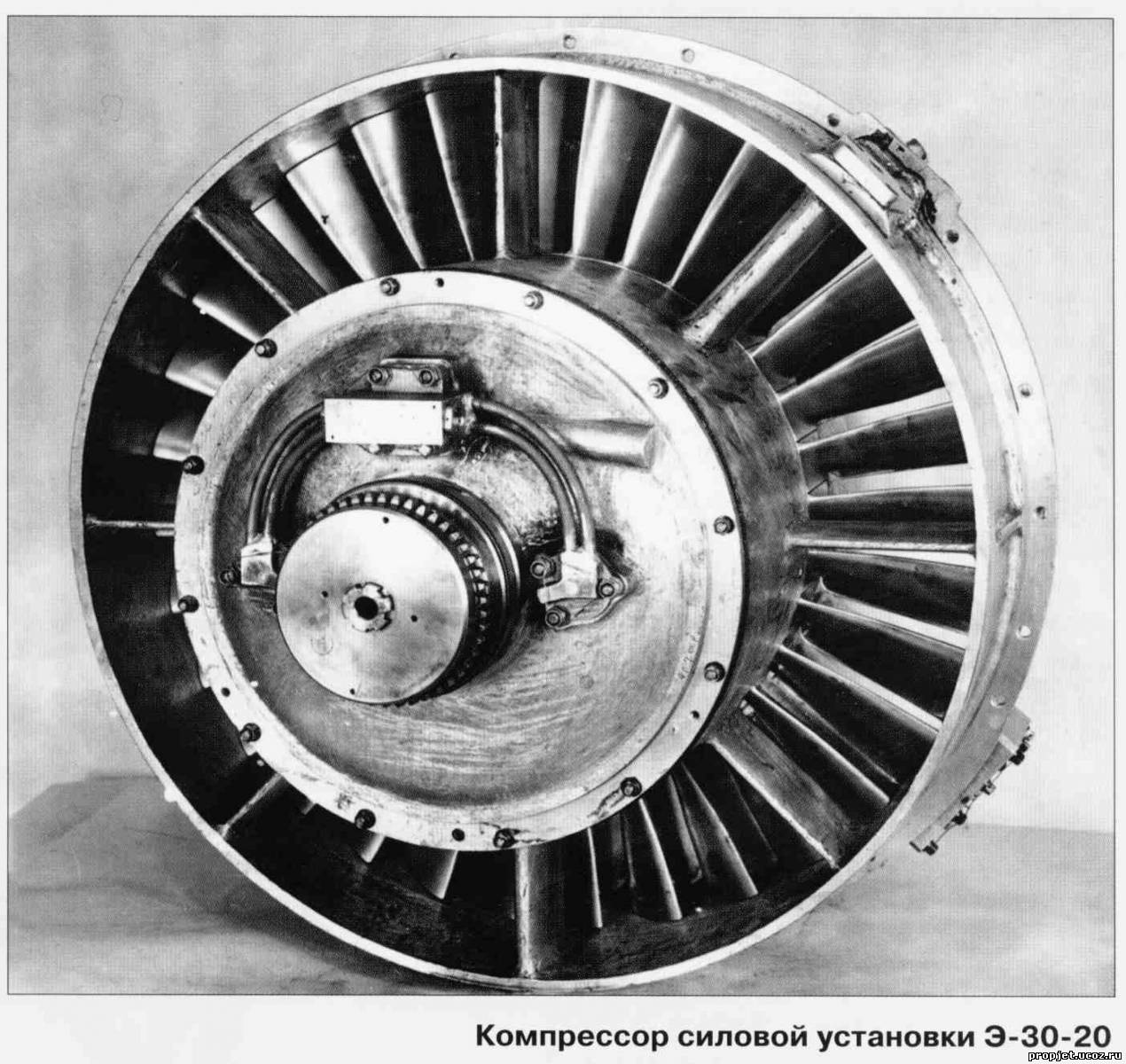

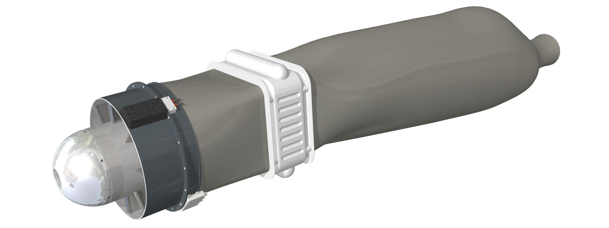

Для лучшего представления , что такое этот компрессор и как он вписывается в поток , сделал 3D набросок :
Отталкивался от :
Отталкнулся - Более точная доработка.

Попробую вписать , вот - специально отрендерил в Ч/Б контуром :
Внизу масштабная линейка ( метр , разбита на 50 , 25 , 10 и 5 сантиметров ) .

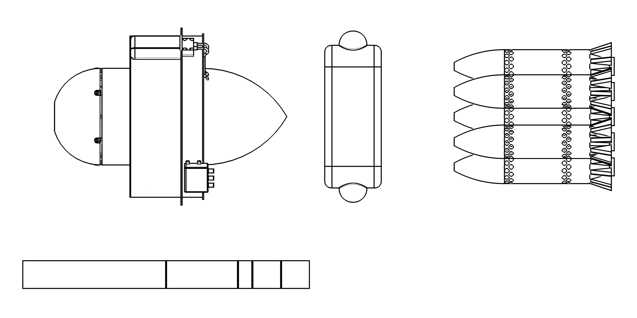

Вот , примерно такой выходит ВРДК ( без ВК-105 ) :
Внешний вид .
"Рентген" .
Чертеж с масштабной линейкой .

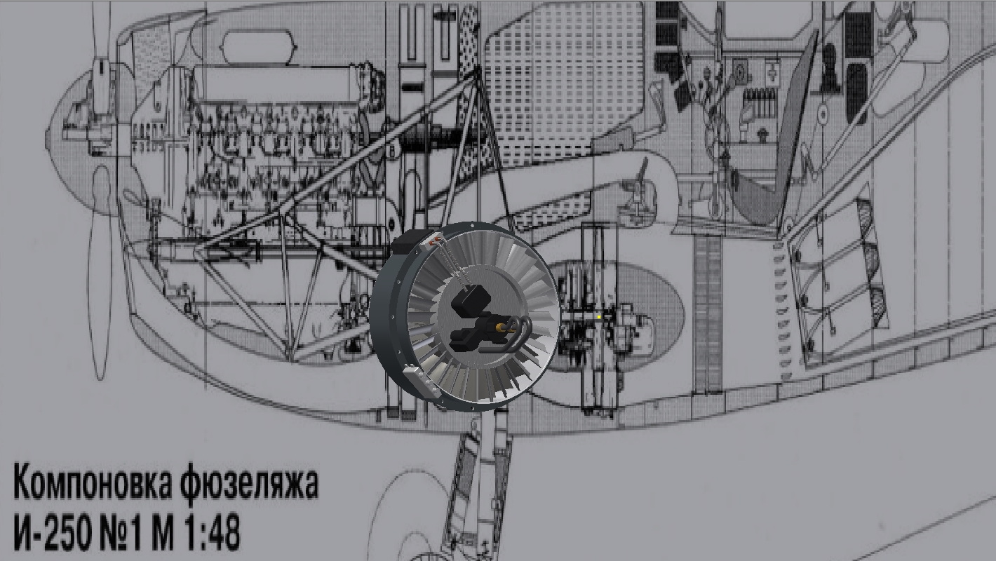

Отталкивался от :
Не подскажете - откуда чертёжик брали?
Авиация и время №3 за 2001 , статья "Первый реактивный МиГ" .

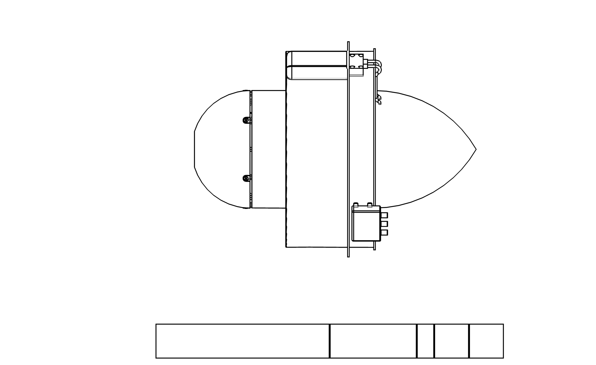

Продлить мотогондолу немного назад и капельку "уплотнить" компрессор , радиатор и форсунки - как у меня на чертеже ( разрез дать ? ) .
Зачем ? Что бы спрямить воздуховод до компрессора от воздухозаборника . Очень уж этот несимметричный обдув плохо смотрится ( будут биения компрессора ) .
Согласен, рисунок был накидан побыстрому, обозначил компановку. От чертежей не откажусь.

Чертёжик с разрезом .
