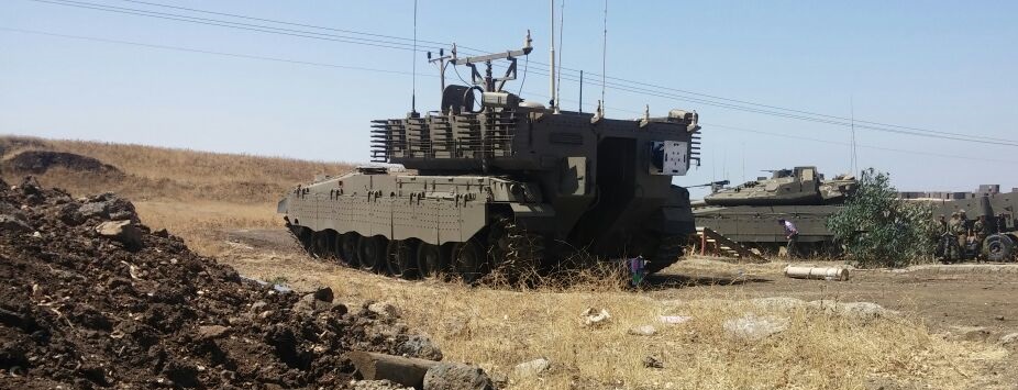

Таран это хорошо, но почему не огнемет? Намер на ДУ с огнеметом это решение всех проблем - запустил и от моря до моря.
А еще его можно доточить до Меркавы.
Зачем?
На одной платформе можно создать 3 типа тяжелой техники. Но по назначению БТР - это БТР, а БМП - это БМП, а танк - соответственно танк.
А не лучше ли заменить двигатель на более компактный и установить вынесенный модуль с системой ПРО?
У некоторых модулей таких подбашенных конструкций может не быть.
Из приведенных мной - только у Самсон -1 и то надо текст переводить.

Регулярные бригады на обычных Намерах и Ахзаритах. Резервисты до сих пор с М113, но по мере насыщения регулярных частей Намерами им будут передаваться Ахзариты. Кроме того бригады резервистов получат ТБТР Офек из переделанных танков Меркава Мk2 .
Изменено пользователем agnez
таки ТБМП на базе Намера.
Если давать БМП в пехотные бригады
Тогда в чём проблема? Получается "машина качественного усиления"  на шасси Намера, -  для усиления  подразделений на  "базовых" Намерах.
Угу. Вероятнее всего башенные Намеры получат роты огневой поддержки в пехотных батальонах. Это единственный вариант их применения в рамках существующих на сегодня ОШС пехотных бригад.
