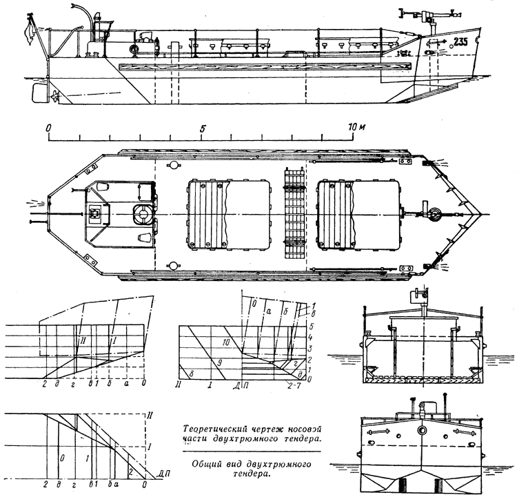

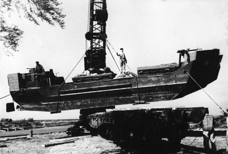

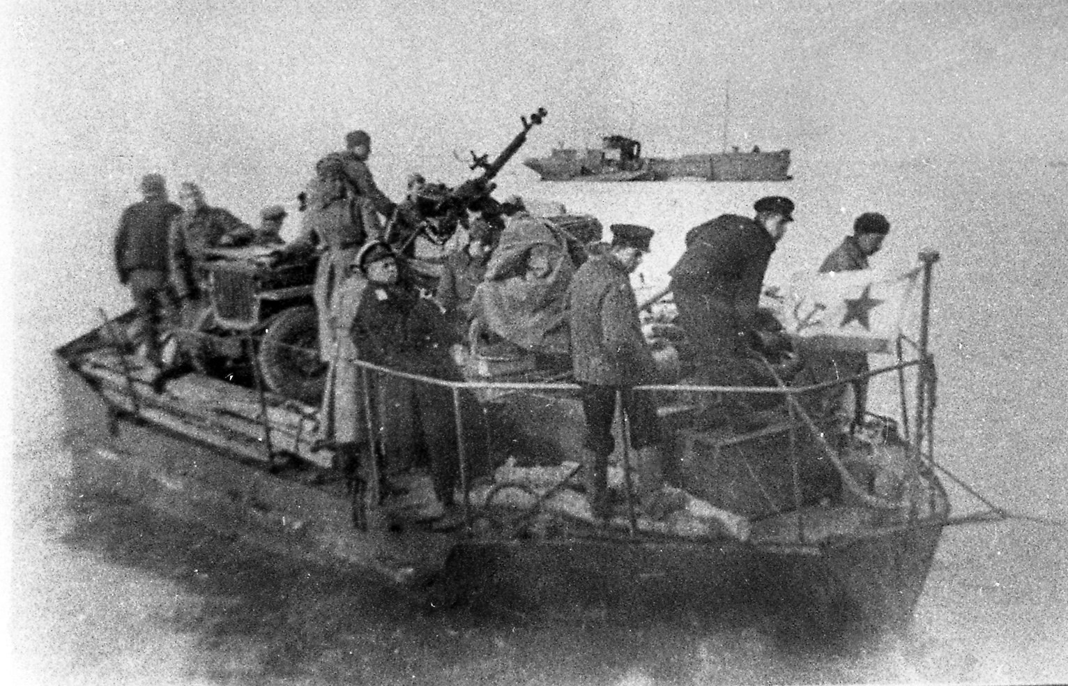

Для затравки могу предложить что-то на основе военных наработок конструкции "ленинградского тендера". Такие кораблики изготавливали в блокадном Ленинграде (поэтому конструктивно они предельно простые!) и использовали как мелкие транспорты на "Дороге жизни" на Ладоге в летние навигации.
Катерок получился довольно живучий, хоть и не сильно скоростной, но черезвычайно верткий, - попасть в него авиабомбой было очень непросто.
Вооружался, как правило, 1 ДШК для самообороны , часто имел броневое ограждение рулевого, имел грузоподъемность в несколько тонн (в зависимости от модификации: "длинный" двухтрюмный и более короткий однотрюмный).
При адаптации подобной конструкции под заявленные задачи:
1. Взять за основу "короткий" однотрюмный вариант.
2. Изменить носовую часть на более вытянутую и плоскую "джонкообразную" форму, днище оставить плоским.
3. Возможно, использовать в конструкции корпуса более легкий сплав, чем в блокадном оригинале времен войны.
4. Полезную грузоподъемность использовать для размещения броневой защиты и бортового вооружения (ему не возить а воевать).
Естественно, установить более мощный движок, чем от полуторки ГАЗ-АА (хотя революционной прибавки к скорости конечно не ожидается)
5. Оставить конструктивную возможность разместить поверх, всего этого (уже на на местах) самодельную тростниковую крышу, - для маскировки, ну и для комфорту тоже.
