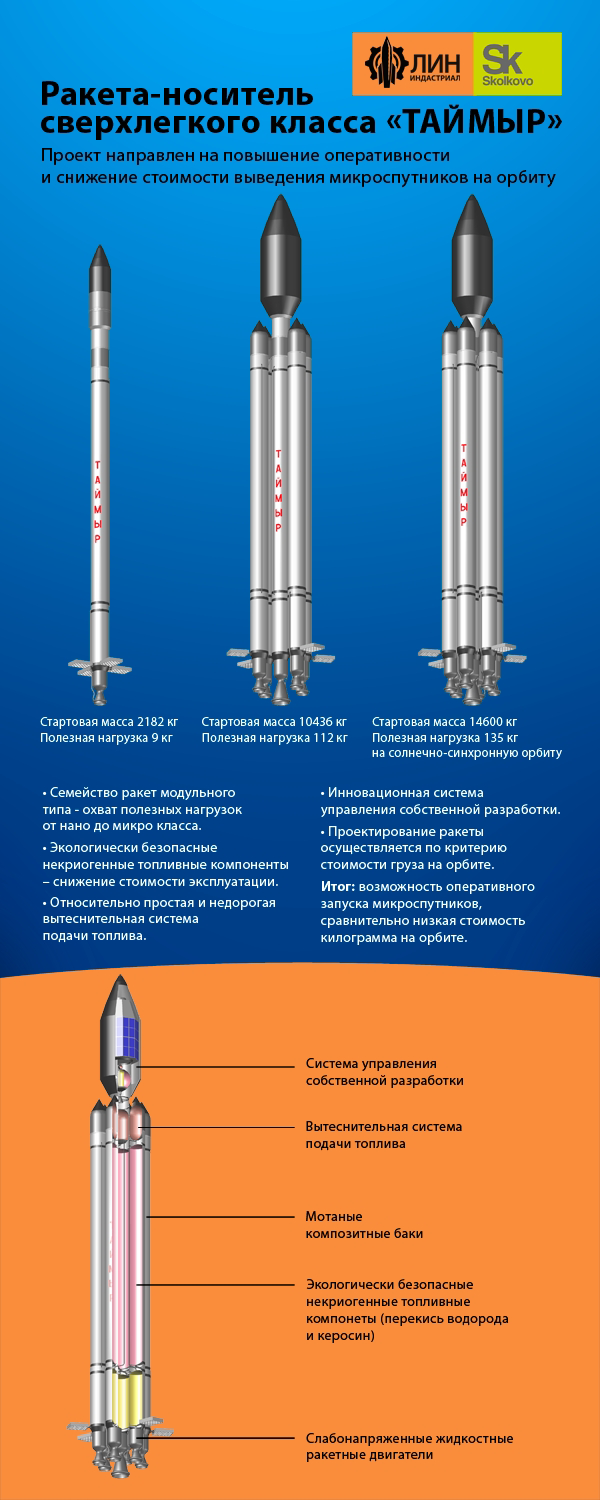

Вот эти ребята собираются в две тонны уложиться, для девяти килограмм ПН:
