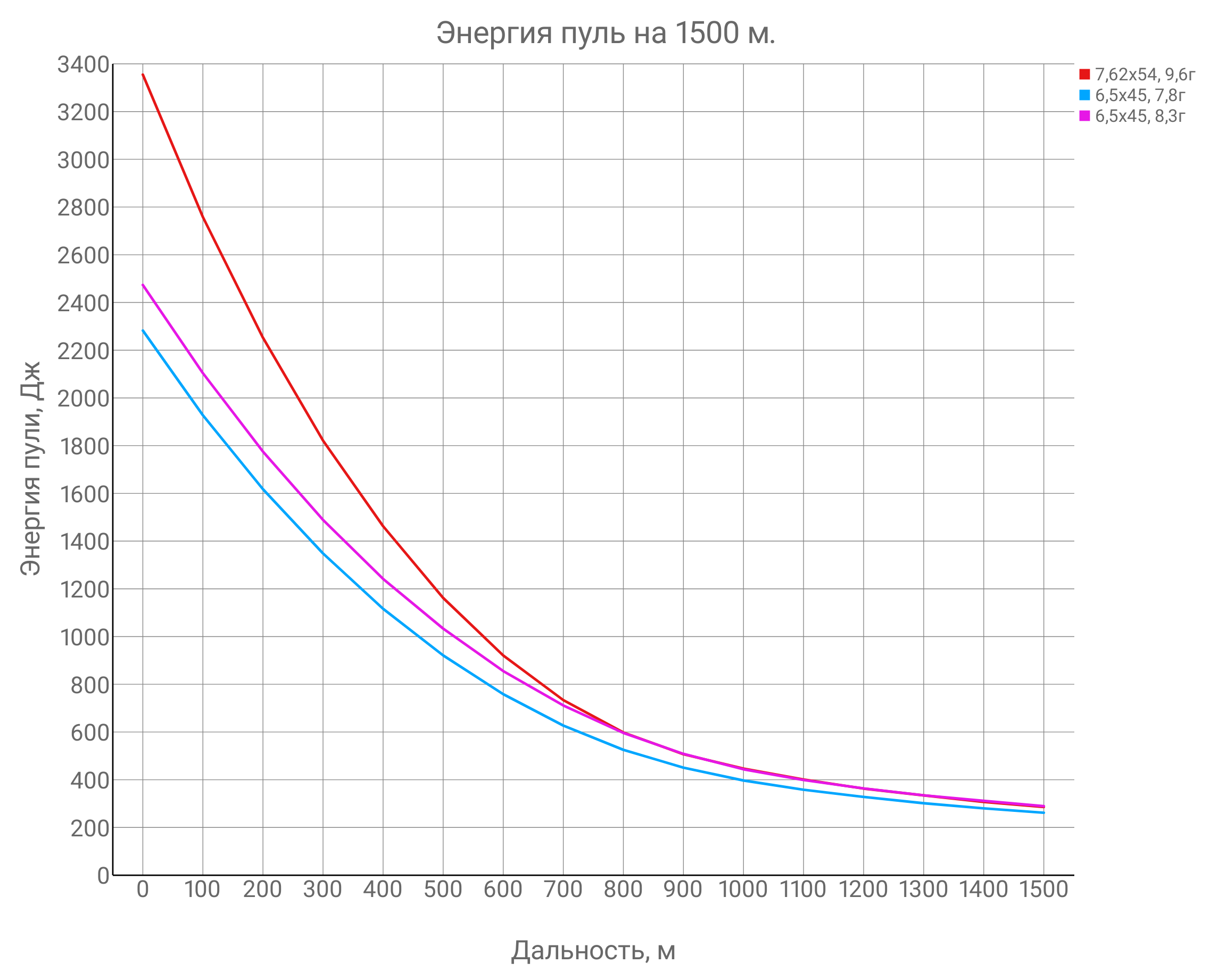

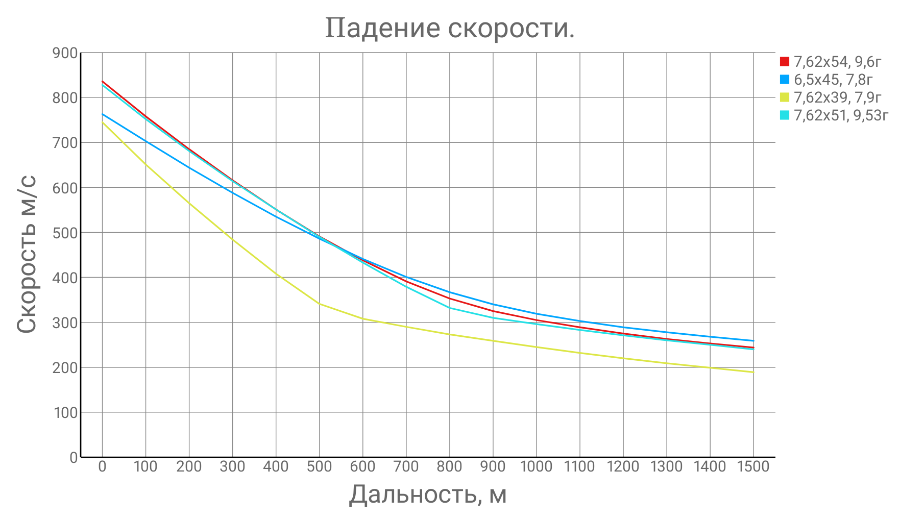

А 600-мм ствол для  пулеметов ручных не слишком большой плюс дает по энергии и прицельной дальности чем  стандартный 510-мм ствол .
30 м/с между 40, 50 и 60 см стволами. Это хорошая разница.
Возможно нужен дополнение для пулемета, пуля 10 грамм
 В 6,5 мм калибре такая пуля физически почти не возможна. Очень высокая поперечная нагрузка - будет срываться с нарезов.
