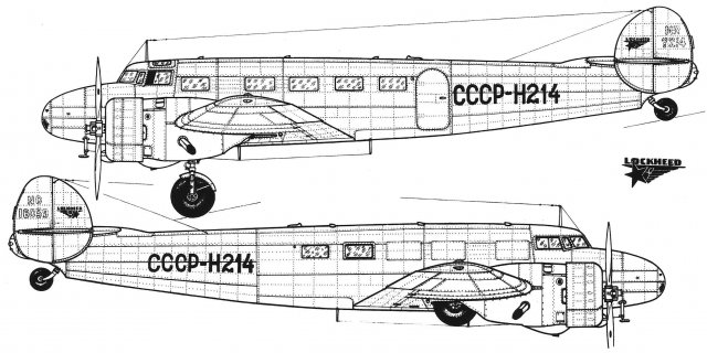

Если в плане критики - то почему нос такой большой?
Носовой стойки нет. Кабины штурмана нет. До бортового радиолокатора еще далеко. А для ног пилотов столько места не надо ;)
Такой носяра только летчикам обзор уменьшает, да путевую устойчивость самолету....
Если в плане критики - то почему нос такой большой? Носовой стойки нет. Кабины штурмана нет. До бортового радиолокатора еще далеко. А для ног пилотов столько места не надо Такой носяра только летчикам обзор уменьшает, да путевую устойчивость самолету....
В плане носа все в тенденциях того времени, в носу багажное отделение, вот аналоги
Я так смотрю -- если бы снискал популярность и продавался, его бы прозвали "Мини-Конни". :)
ну наверно это было бы "послезнанием" скорее всего называли бы грузинская "Электра"
Про багажное я не подумал - тогда возражение снимается.
Спасибо :hi:
