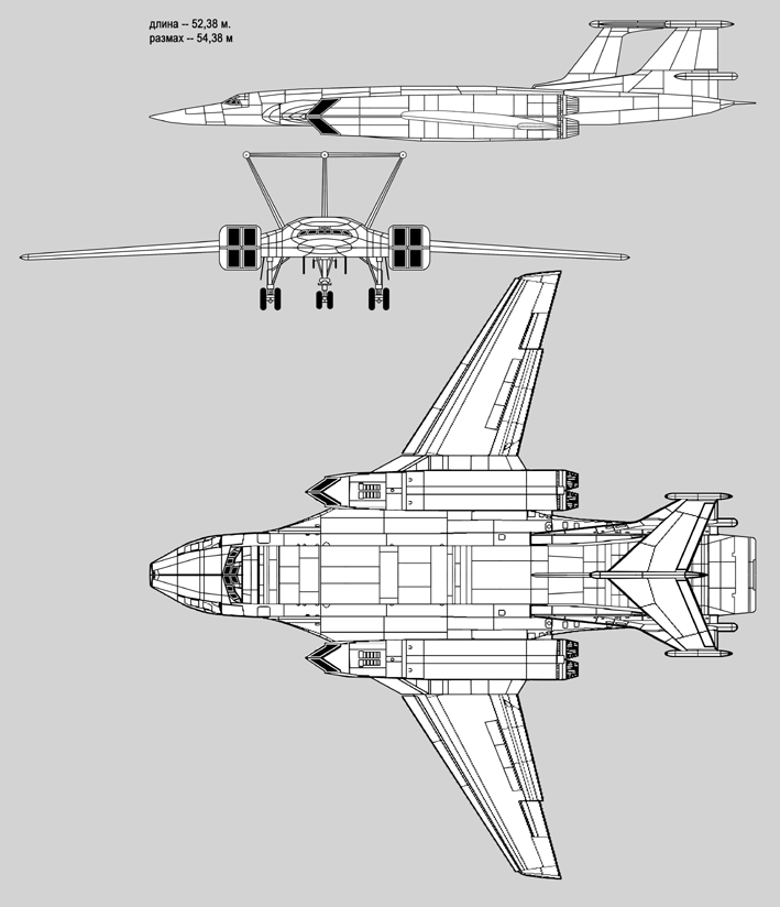

Иттить-колотить... :shok: Фюзеляжик в центре нормальный сделать и гуд.
А что именно не так?
Наплывы от крыла изменяемой стреловидности.
Коллега Неисторик, ваши принятые проекты:
Только прямое крыло бы к ним.
А что наплыв? Он дает улучшение аэродинамических характеристик при высоких углах атаки, дестабилизирует килевое раскачивание и тем самым повышает маневренность самолёта. Наличие наплыва увеличивает эффективную площадь крыла и вызывает уменьшение относительной кривизны и толщины профиля, что способствует увеличению критического числа Маха.
При крыле прямой стреловидности.
А у вас там ещё и зубья, генераторы вихрей. Короче -- вот:
Прикинули "столкновение потоков"?
Будет ли при этом работать оперение?
Примеч. -- Да, на Су-47 тоже налывы есть. Но, они там меньше, без зубьёв и перед ними -- ПГО, то есть это уже другой коленкор.
Примеч.2 -- я понимаю. что мы тут все пургу гоним, но давайте хотя бы шоб красиво...
И "по дизайну" -- вот как-то "не пляшет" архаичный фюзеляж, с такими ВЗ и тесной кабиной, с этими "футуристичными" крыльями. И да -- крылья кажутся короткими и широкими. Как там с нагрузкой, качеством и т.д.? Сравните с тем же Су-47.
Дык и при обратной тоже.
Вроде как наоборот гармонизирует по сравнению с отсутствием:
Примеч. -- Да, на Су-47 тоже налывы есть. Но, они там меньше, без зубьёв и перед ними -- ПГО, то есть это уже другой коленкор. И "по дизайну" -- вот как-то "не пляшет" архаичный фюзеляж, с такими ВЗ и тесной кабиной, с этими "футуристичными" крыльями. И да -- крылья кажутся короткими и широкими. Как там с нагрузкой, качеством и т.д.? Сравните с тем же Су-47.
Вот с него крыло и брал пропорционально уменьшив, а вместо ПГО, которое ставить на простых бустерах без электроники 80-х - сами понимаете - ;) - наплыв.
А фюзеляж... Ну 23-й МиГ... Тот же Grumman X-29 не сильно другой фюзеляж, как сами Вы отметили выше.

Неуправляемое ПГО, как стабилизатор, стояло на Миг-Е-8 и Ту-144. В те же времена и даже чуть раньшее. И даже наоборот -- наплыв был изучен и занял своё законное место -- позже.
P.S. Немного переделал:
Не, вот что-то в нём есть, что-то есть... Но, я всё же в аэродинамике мало смыслю, может, коллеги проанализируют.
Интуитивно вижу -- не хватает каких-то тонкостей, мелочей... (удлинение крыла, его площадь,
нагрузка, то-сё...)
Не зря ведь что на Grumman X-29, что на Су-47 крыло уже и длиньше, чем прямой стреловидности на их, так сказать, аналогах...
Дык:
Так с Беркута и брал же, поехало штоле при адаптации? Вроде не вижу...
нагрузка, то-сё...)
Покажете? ;)

А вот давайте не путать наплыв и крыло оживальной формы и переменной стреловидности.
Не поехало, то я по памяти апшипся.
Но всё же, вот почему на "беркуте" пляшет, а у вас -- сомнительно?

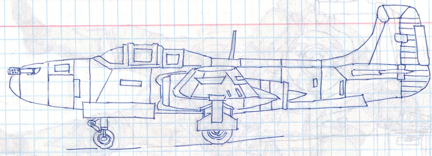

Путём творческой переработки собственного корявенького чертежа ми получили вчера за, буквально, полчаса, вот сиё:
Оно и видно, что за полчаса... ;)))
Но - хорошо. Куда лучше чертежа. :good: Принимаем?
ОК. А разведчик -- что?
Тот, что закреативлен из Ил-28/30.
Принимаем?
Угу.

Да, я так понял, то, что на разведчике, если включить реактивный плюс ускорители, то лопасти на винтах обломятся --
уже никого не волнует?
Винты сделать быстро стопорящиеся.
Ну, тогда и поворотные -- флюгируемые...
