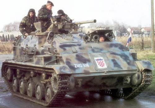

СУ-76 и ЗСУ-37 на удлиненном шасси от Т-70
(ЕМНИП только у югославов потом появлялся гусеничный БТР с очень похожей ходовой).
нашел!
https://ru.wikipedia...wiki/М-60_(БТР)
