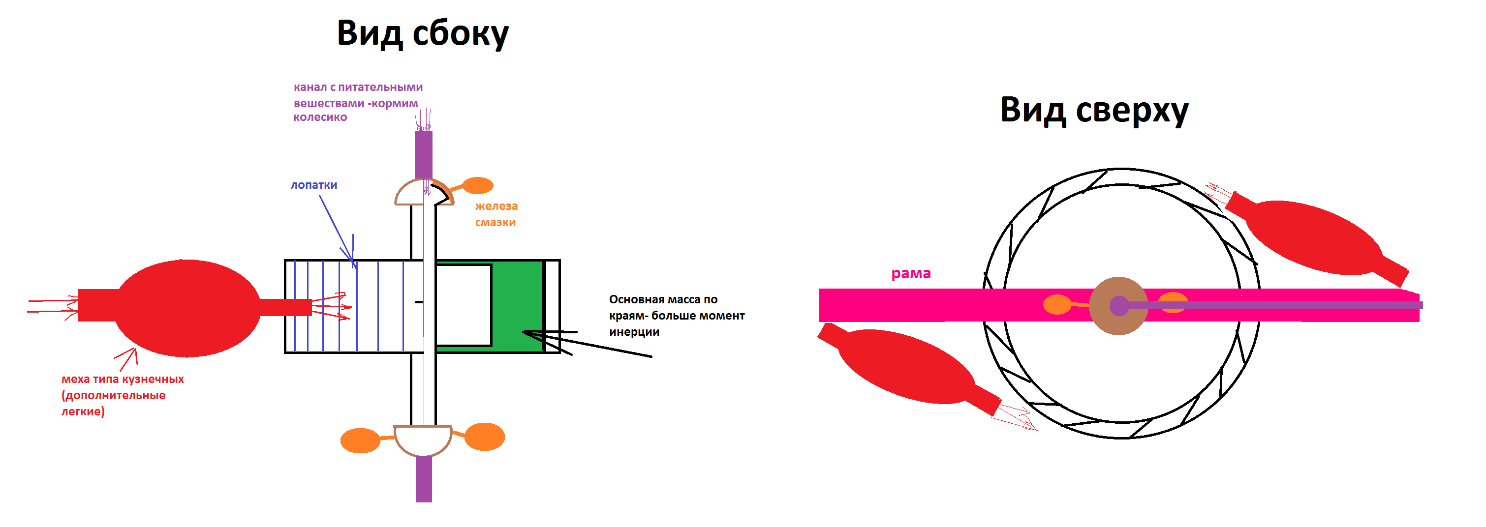

Продолжение идеи насчет поддува предложенной пользвателем Zenitchik.
Рисунок довольно схематичный.
Предлагаю решение с питанием колеса (чтобы росло).
Ночью наш зверек должен спать, и тогда маховик останавливается. Тогда и идет вброс питательных вешеств.
Делаем полую ось , чтобы по ней шли питательные вешества внутрь маховика. На рисунке не изображено, но на конце оси клапан(чтобы еда не вываливалась), а на сосуде с пит. вешествами есть иголка (чтобы открывать клапан когда кормить надо).
Насчет механизма вращения- пара мехов из мышц которые дуют на лопаки.
насчет подшипников-подшипники скольжения, железы выробатывают жир. Хотя подшипники скольжения они для малых оборотов, но чем богаты....
Минусы-синхронизация роста всех элементов и точность, в гироскопе рамы не могут поворачиваться более чем на 360 градусов-<проводка> не позволяет.
Не проще ли тогда, ну, сразу сделать его самостоятельным сверхспециализированным существом со своей собственной кровеноской и прочим? А питание можно обеспечить гораздо проще - заливанием полости, где находится ротор, условным молоком, которое тот будет впитывать всей поверхностью тела.
