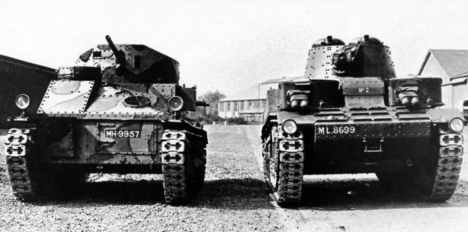

странные хотелки. то спаренные
MOAR DAKKA!!!
итальянский след фиат-3000
MOAR DAKKA!!! итальянский след фиат-3000
Мучительно вспоминал, где еще я видел спарку? Вспомнил.
и тогда уж целиком:
 mediummk3s06-f400c691e07153b730b8e11116f
и тогда уж целиком:
бебебе
large.jpg?action=e&cat=photographs
1 и 2 фото совпадают как часть и целое. 3 --нет
Смысл фотки - в спаренных пулеметах в малых башенках А6 Медиум. Так ша бебебе
