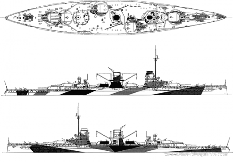

По-моему это уже модернизация из раздела "снять якоря и между ними построить новый корабль". Ни разу не слышал о перестановках барбетов - кроме советского проекта переделки "Фрунзе".

Это можно сказать и про итальянскую "модернизацию". Но посчитать Вы все равно не сможете. Тема какая задана? Какие есть возможности модернизации. Так что не устраивает? К тому же Вы сами предлагаете демонтировать и двигать башни на "Мольтке" и "Зейдлице", то есть признаете это осуществимым.
Sigh. Вандал, я не предлагаю. Я предположил, что можно сдвинуть эшелонированную башню на центр корпуса (а вторую выкинуть) не выходя за рамки разумного. Я не уверен, что это так.

да, там она заключалась в снятии одной центральной башни ГК, передвижке второй в диаметраль и установке дополнительных котлов. Имхо - черезчур затратно для таких старых кораблей с 305 мм калибром, тем более для страны, не связанной ограничениями Вашингтона.
