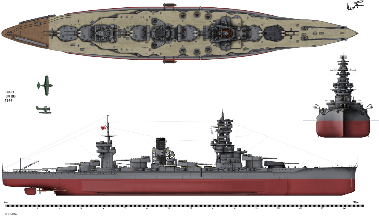

Зачем зенитки ставить на башни? Посмотрите, где они стоят на "Фусо". Хотя, я бы, лучше, с "Конго" сравнивал - ЛК из "Измаила" так себе будет. Пос слаб, палуба тоже, ГК ужасный в реале, а не на бумаге, получился, ПТЗ нет. Почти как немецкие крейсеры типа "О" - "безбронный нонсенс" («Ohne Panzer Quatsch»). До "Фусо" не дотягивает.
