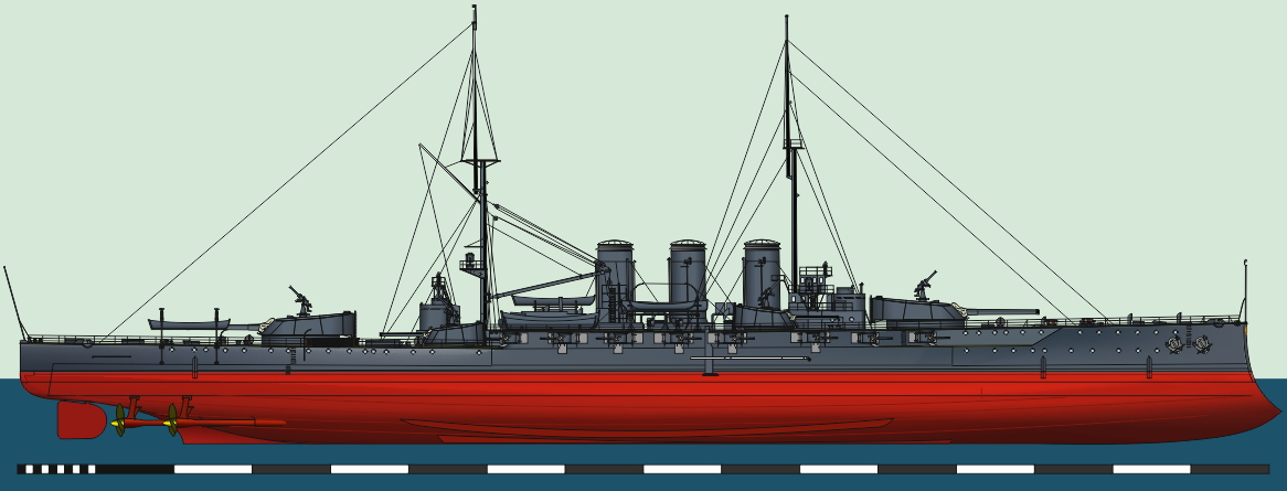

17 880 т, 172x23x8,7 м. ПТ-4, 36 ПК, 56 000 л.с. = 27,5 уз. 3085 т нефти. Дальность 4200 миль/12 уз.,  Броня: пояс 178 мм, в окончаниях 100, второй пояс 100, казематы 100 мм, башни ГК и их барбеты до 223 мм, крыша 100, башни СК 120, барбеты 120, крыша 51, рубка  203 мм, броневая палуба 75 мм. Эк. 850 чел. 4 — 356 мм/47(Виккерс 356\45), 8-203 мм/52,  16 102/52, 8 пул.
Визуально с Канадой

17 880 т, 172x23x8,7 м. ПТ-4, 36 ПК, 56 000 л.с. = 27,5 уз. 3085 т нефти. Дальность 4200 миль/12 уз.,  Броня: пояс 178 мм, в окончаниях 100, второй пояс 100, казематы 100 мм, башни ГК и их барбеты до 223 мм, крыша 100, башни СК 120, барбеты 120, крыша 51, рубка  203 мм, броневая палуба 75 мм. Эк. 850 чел. 4 — 356 мм/47(Виккерс 356\45), 8-203 мм/52,  16 102/52, 8 пул. в/и нормальное как и везде у меня, длина по ватерлинии я тут ничего не перегрузил?
Надо считать на Шарпе, но на первый взгляд - перегруз. Сочетание 356мм и 203мм несколько странно. На тех дистанциях, где действенны 14 дюймов 203 мм почти так же малополезны, как и 152мм, а веса сьедят больше. Избыточны в качестве противоминных.

"Шарп" говорит, что перегрузили. И метацентрическая высота при нормальном водоизмещении всего 1,2 м.

И "Шарп" про реальный "Ибуки" говорит, что у него почти все хорошо (метацентр тоже маловат выходит). Так что никакой связи между "Ибуки" и Вашим прожектом нет.

а в чем проблема то? нагрузка у меня меньше. корпус прочнее. в/и то нормальное если считать по полному то около 20 000
16 933/17 880 т, 161,2x22,9x8,7 м. ПТ-4, 31 ПК, 41 000 л.с. = 25,5 уз. 3085 т уг,+710 т нефти. Броня: пояс до 152 мм, казематы 76 мм, башни ГК и их барбеты до 203 мм, рубка до 203 мм, броневая палуба до 37,5 мм, нижняя броневая палуба до 25 мм. Эк. 950 чел. 4 — 305 мм/50, 28-120 мм/50, 8 пул., 2 ТА 450 мм подв. ТС

17880/ 19420,   171/23/8,5,  ПТ-4, 36 котлов, 56 000 л.с., 27,5 узла,  3085 т нефти. Броня пояс 178, в окончаниях 100, второй пояс 100, казематы 100, башни ГК 223, СК 120, барбеты 100, палуба 75, нижняя 25, эк. 850 чел,, 4 356/45, 8 203/52, 16 102/52

В том, что корабль с заданными Вами параметрами в 1909 году, скорее всего, невозможен (вот в конце 1920-х, при широком использовании сварки, включении броневого пояса в силовой набор, котлах с повышенными параметрами пара, может и получиться).
Я пока вижу, что Вы заменяете вооружение на значительно более тяжелое, при этом ставите большее число котлов значительно большей паропроизводительности, бронирование у Вас тоже тяжелее. Это все статьи нагрузки на корпус, не говоря уже о самой длине.
я предложил на 1909 спустя 4 года
За четыре года в материаловедении и технологиях ничего принципиально не изменилось.
не понимаю соплатформенник Ибуки  с 28 котлами и более тяжелым бронированием и примерно таким же по весу вооружением вписалась в 16 000 и 147 м длины
турбины ровно 1909 года проект Виккерса ( Конго 1910). отсек турбин и котлов вписывается на раз ровно в рисунок..
вес вооружения отличается менее чем на 500 тонн. 700 т минус топливо. итог замены --200 тонн. сняты 76 мм и торпедные аппараты еще --120тонн.
башни 305/52 и 356/45 отличаются менее чем на 10% и разница в весе вооружения полностью их покрывает.
а в остальном тоже Ибуки и курама
