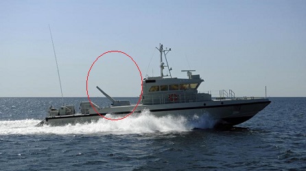

CzfzoSsWEAAitBf.thumb.jpg.fb443b1843f8bf
-Это  контейниризированный вариант известного финского 120мм казнозарядного  миномета "Патрия" (NEMO). По заявлениям производителя, конструкция допускает стрельбу при скорости плавсредства до 20 узлов (хотя  стрельба  с автомобиля на ходу невозможна).
Разработан этот "чемоданчик" по заказу ВМС тех-же ОАЭ, а в их флоте также эксплуатируется FSV, - так что надо полагать контейнер изначально затачивался на совместимость с такой платформой (тем более что до заказа контейнера,  эту-же самую башню в стационарном  варианте, в том-же флоте,  уже устанавливали  на почти аналогичный катер от  того-же шведского производителя).
_pws6550_muokattu.thumb.jpg.1bd6d5fb84b4
В общем, в случае использования катера как автономного  плавсредства (отдельно от ДВКД), "швед" мне кажется явно  предпочтительнее "британца".
