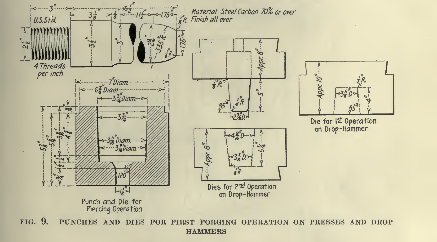

Ну так что же по-вашему означает аглицким-по белому написанное "forging operation"?
Кроме слов, есть еще и графическое изображение стадий процесса. Штампы на картинках налицо, процесс объемной штамповки тоже. Что, конкретно, Вас не устраивает? А forging, ЕМНИП, переводится не только как ковка, но и как штамповка.
Изображённый на картинках процесс во всех странах мира называется ковкой - получением детали из массивной поковки. Штамповкой называется получение детали из листа.
Среди оборудования, изображённого на рисунках нет штампов. Там изображены пресс (жом) и матрицы с пуансонами для него и для молота (drop hammer).
"Forging" в строгих технических текстах следует переводить исключительно как ковка. Если бы это было штамповкой, было бы написано "stamping".
Неверно. Вам сюда: https://ru.wikipedia.org/wiki/Штамповка#.D0.93.D0.BE.D1.80.D1.8F.D1.87.D0.B0.D1.8F_.D0.BE.D0.B1.D1.8A.D1.91.D0.BC.D0.BD.D0.B0.D1.8F_.D1.88.D1.82.D0.B0.D0.BC.D0.BF.D0.BE.D0.B2.D0.BA.D0.B0
Как человек, имеющий диплом инженера-механика, которому в ВУЗе преподавали дисциплину "Технология машиностроения" (а на первом курсе мы это проходили на практике в соответствующих мастерских), подтверждаю правильность написанного в википедии по поводу объемной штамповки.
Ну пусть будут матрица и пуансон. Они используются и в штамповке тоже.
Хотите сказать, что forged cylinders - это кованные цилиндры (ДВС)? Не верю. Процесс ковки не дает такой точности, которая требуется при изготовлении цилиндров.
P.S. Вот, навскидку. http://www.matved.ru/stalniye-stakanu-dvigateley-vnutrennego-sgoraniya
Стальные стаканы цилиндров двигателей внутреннего сгорания изготавливают штамповкой в горячем состоянии. Внутренняя полость образуется путем прошивки —вдавливанием пуансона в нагретый металл, устанавливаемый в специальной матрице.
Изменено пользователем Вандал
Разоблачитель нагуглил! )))  Три минуты всей жизни на оправдание на ходу изобретённой истины.  Ну так что же по-вашему означает аглицким-по белому написанное "forging operation"?
Камрад, истеричное поведение не делает вам чести. Это вопервых.
Вовторых, штамповка есть один из видов ковки. Обработка нагретого до ковочной температуры металла давлением есть "ковка" по определению, среди всех операций собственно "ковкой" принято называть свободную ковку, когда металл ничем не ограничен кроме молота и наковальни, и штамповку: ковку металла в матрицу при помощи пуансона. В свою очередь уже штамповка делится на листовую и объемную.
Иными словами, мы видим типичный пример горячей объемной штамповки в матрицу, о чем и шла речь.
Изображённый на картинках процесс во всех странах мира называется ковкой - получением детали из массивной поковки. Штамповкой называется получение детали из листа. Среди оборудования, изображённого на рисунках нет штампов.
Вы посто сути не поняли, ковка есть общее название класса операций формовки металла. Штамповка есть разновидность ковки и на рисунках мы видим типичные признаки штамповки: металл ограничем полостью матрицы и пуансоном.
