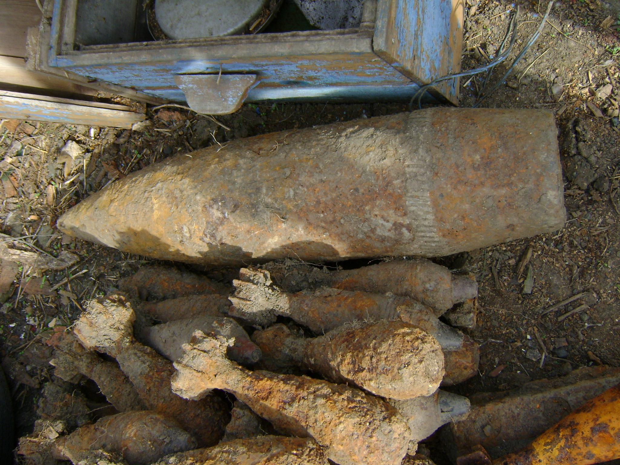

17 см я приносил фоточку?
Копанина (тм), РИ полевые укрепления Миус-фронта, вначале подумал (да и на ВИФе тоже), что советский от Б-4, но потом обмерили (да и, еслипачеснаку :) я б последний хрен поднял -- сотня вместо семидесяти кил). Нашли восточней стёкших окопов во время Вахты памяти 2011.
Исправлено, перезалито. Раскоп не фотофиксировался, это уже просто поросёночек на фоне мин
Копанина
Не видно ж ничего! Перезалейте плиз!

Оно было не для залогиненных в одном широко известном в узких кругах месте. Исправлено
