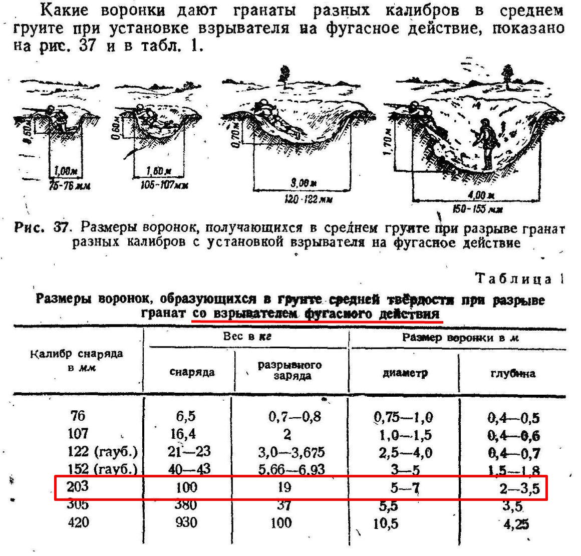

конечно, разносит. только из-за разной мощности снарядов 100-мм требуется в 1,67 раза больше, чем 122-мм
105-мм разносит его разносит, как впрочем и легкие блиндажи-козырьки противошрапнельные в один накат (10-15см бревна + полметра-метр грунта )
Коллега Слащев на АИ приводил для наглядности такую иллюстрацию. Обратите внимание как на 76 мм vs 105 мм, так и на 105 мм vs 122 мм

Чтобы у обороняющихся было время защититься от 150мм - это должно быть ОЧЕНЬ много времени. Пара лет минимум. А то и как у французов с их Мажино.
Согласно Триндафиллову -- уже в первую мировую несколько недель (благодаря использованию готовых бетонных блоков).
