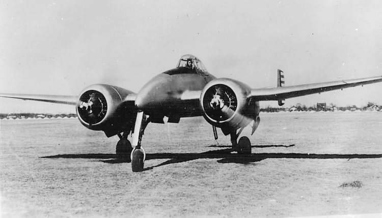

По мне дык основная проблема ББ-22 кроется в компоновочных решениях.
Перетащили штурмана-бомбардира вперед - ухудшилась аэродинамика, бомбовый отсек смогли пристроить только за задний лонжерон, в результате центровка поплыла и резка менялась при сбросе БН. Машина вроде бы не маленькая, а внутри места под бомбовую нагрузку как у 1омоторного. А вот так нужно было делать.
аэродинамика там гораздо больше портилась при допиливании гоночного самолета к повседневной эксплуатации.
между лонжеронами там только полтинники смогли бы пройти. Сотка как раз в распор.
на самом деле разница в размерах фюзеляжа с одномоторником микроскопическая.

Тот же Бреге 69 несмотря на весьма грамотную компоновку нес очень чувствительные потери при работе по земле.
349273925c36fbd66faf803f005b88cf.thumb.j
К удачным можно отнести Бофайтер, но он забронирован как тяжелый штурмовик и спроектирован под ДВО.
