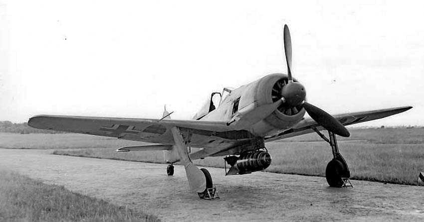

Поэтому подвеске бомб ни по центру, ни под крыльями не мешает.
Вас не смущает, что у Вархока бомб перед радиатором в отличие от Су-1/3 не висит?
1) Как видно на фото бомбы подвешиваются на специальных держателях, которые формируют зазор между элементами планера и нагрузкой, тем самым обеспечивая более менее плавное обтекание воздушным потоком.
2) В нашем случае речь шла о ФАБ-250 (аналог подвешенных под крылом Китти 500 фунтовок) диаметром около 30 см и длиной 1,6 метра.
Как видно на фото
Как видно на фото - бомбы на P-40 висят позади воздухозаборника радиатора
Если вы не обратили внимания, то типовой бомбодержатель тех времен можно с чистой совестью называть турбулизатором и это не считая каши, создаваемой корпусом+стабилизатором нагрузки. А если вы хотите обеспечить мало-мальски приемлемый вход потока в ноздрю, то бомбуэ придется цеплять к пилону такой длины, которая позволит избежать интерференции.

Ну Лайтнинг вроде нормально летал. Можно как вы ранее предлагали
Пилон тоже хороший вариант. Учитывая диаметр бонбы в 30 см, высоту пилона то же примем в 30 см.
Допустим. Но для начала прикинем последствия:
1. есть подозрение, что придется вводить удлиненную заднюю стойку.
2. вопрос со сливом погранслоя с пилона в заборник радиатора придется решать долго и упорно.
3. развитый пилон вблизи ЦТ является чем? Правильно - дестабилизатором!
Ну мы же не торпеду подвешиваем. Я же писал ФАБ-250 длина - 1,6 метра.
При правильном проектирование дополнительным средством увеличения путевой устойчивости. Ну и вообще, ударный Фока как то летал с такой хренью.
Если предполагается самолет с М-105, то это некрупная птичка, там и она может начать цеплять.
Они с гораздо более традиционной хренью летали и имели стойки под больший диаметр винта. Вот как оно выглядело с 250кг на ETC-250
