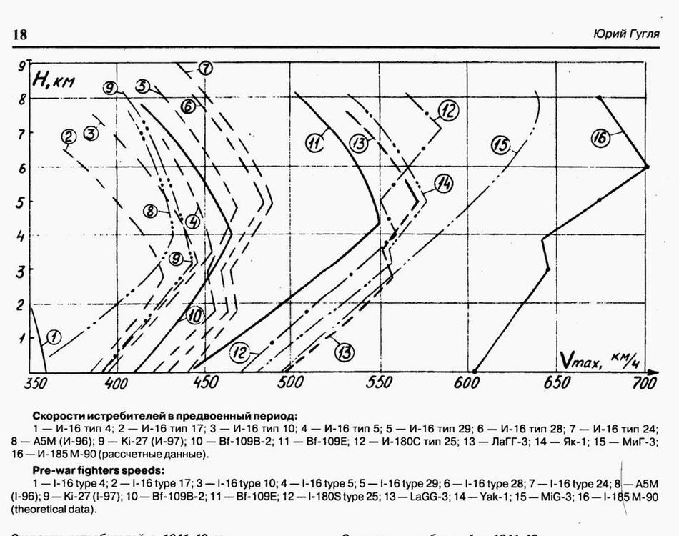

Графики показывают другое.
Если ориентироваться на тот самый кадавр И-180Е-7 (голубой график) то существенное отстаивание от "идеальных" И-26 и И-301 наблюдается только в диапазоне 4-5 км на 2ой границе высотности. На 6 км кадавр их нагибает.

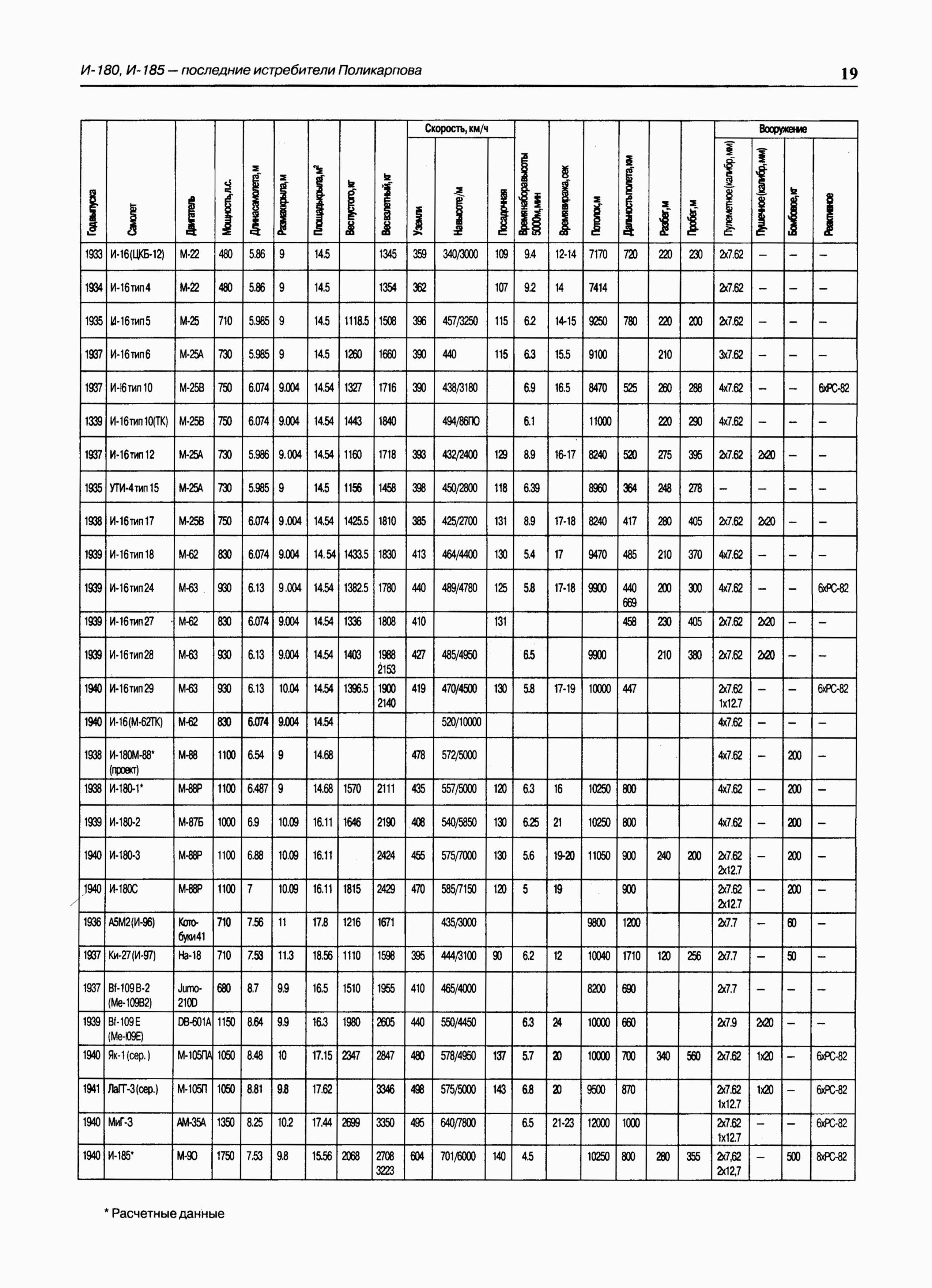

А смысл? На 1939 год работоспособного М-88 в общем то и нет. М-87 дает 950 л.с. При этом в серии И-16 под мотор М-63 с мощностью 1100 л.с. С тем же успехом можно запилить для И-16 нормальный капот и назвать это И-18.
Потому что авиации срочно требуются самолеты, а новые истребители в серию только встают. Поэтому же и И-153 сохранился на 1 заводе.
И-180 под М-87 принципиально картину не изменит, а М-88 пройдет повторные испытания лишь в декабре 1940 года.
Там вобще-то написано, что это И-180Е-5. Е-7 - салфетка апреля 1941 года. Касательно того, реальные это ТТХ или бумажные я пока не понял.
50км/ч отставания от И-301 у земли - это существенно или нет?
Воооооооооот.
На 1939 с работоспособностью и у М-63 проблемы тащем-та. В отличие от М-87. Реально в серии - М-62, а с ним разницы у И-180М-87 у земли будет мало, зато на высоте 540км/ч. Нормальный капот? Когда он у ННП появился?
И-180 М-87 уже в серии. И М-88 тоже... с временными трудностями.

Мамай, а вы уверены, что кадавра гоняли со всем комплектом вооружения и оборудования? И с какой заправкой его выставили на гонку?
Там не кадавр, а И-180Е-5 подписан. С вопросиком. Будет возможность - спрошу у Редстара, откуда это.
в 42-м.
"кадавр" это для Мамая. А вопросик потому что неясно к чему именно относятся цифры - И-180С или И-180Е-5. Заодно вопрос с источником.

Такая вот картинка от Redstar72. Источник - НЯПонимаю АиК.
Нет, источник "Самолетостроение в СCCР", второй том, если не ошибаюсь.
Да, действительно после стр.18 но добавка про И-180С и Як-3 - это от редстара.
Я встречал цифру (неподтвержденную) о том, что максимальная скорость И-180 войсковой серии была 585 км/ч. Но откуда он взял весь график -- непонятно.
Похоже, график заимствован у Гугли и от него же идет цифра 585км/ч. Достоверность данных Гугли общеизвестна, вопрос как Редстар повелся на это.
График -- наверное. Но цифру я встречал раньше. в 80-е в "Науке и жизни" была статья про Поликарпова, там впервые я прочитал про И-180 и И-185. В том числе там и были упомянуты 585 км/ч. "Наука и жизнь" , в общем, серьезный журнал, и материал, не подтвержденный ссылочным аппаратом, скорее всего, не пропустили бы. Но откуда они взяли эту цифру -- вопрос.
И-180-3 данные из докладной записки Шахурина 9 апреля 1940г.
По поводу графика от Редстара - я его взял из его спора с адептом святого непогрешимого ННП, так что там могли быть предполагаемые данные.

Сам журнал я нашел - №11 за 1981г. автор статьи доктор технических наук И.Стражева. Возможно за 80-е были еще какие-либо статьи, но сомневаюсь, что они отличались бы. Сама статья обычный дежурный панегирик на отлюбись, уровень статей для "Юного техника" - цифры перевраны, самолет ИТП обозван ВП и т.д.
Должен сказать, что память вас частично подвела, И-180 там вообще не упоминается, однако цифра 585 км/ч есть и относится к некоему ОДБ

А вот откуда Гугля попятил цифру 585км/ч пока неясно, самое близкое, что я пока встретил - это 580км/ч на 7000 метров для И-180 М-88, расчетные данные, внесенные в план НКАП в 39-м. И еще надо найти, с каким именно весом были получены 571км/ч у Маслова.

Нашел. Цифра получена по результатам заводских испытаний троицы И-180С с конца апреля по начало июля 40-го, за всё время три машины выполнили в сумме 13 полетов. Догнали до 585км/ч на 7150 метров, полетный вес неизвестен.
