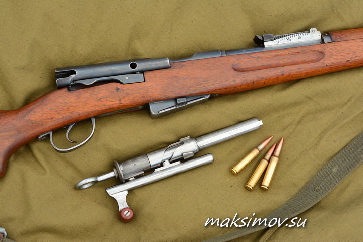

Конструктивно затвор Шмидт-Рубина довольно примитивный (сильно проще манлихеровского и не то чтобы сложнее маузера, Ли или Мосина), благо затвор родом из 1860-х.
"Простой" затвор Шмитд-Рубина

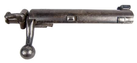

Мосина
Маузера
В разобраном виде нагляднее:
Швейцарец:
Мосинка
Маузер
А потом вспоминаем кракозябру, которую мосинке в магазин запхали.
Кто сказал, что без нее он будет надежно работать?
Итальянцы. Которые смогли производить этот затвор и заставить его надежно работать за 20 лет до Каркано.

Маузер.

Шмидт-Рубин.
