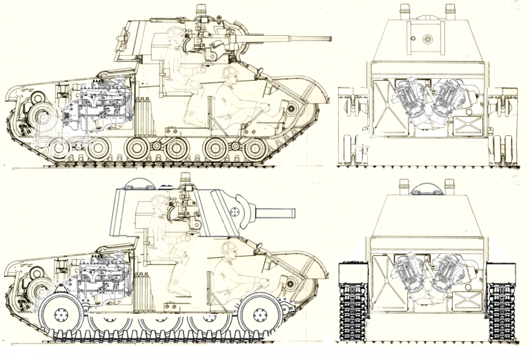

1 из двигателей обслуживать будет слишком геморройно
Вот именно, что если их ставить параллельно, то ни к одному доступа толком не будет и гитара увеличивается до 5 колёс разного размера, а так худо-бедно и подлезть можно, и в соединении всего 3 шестерни. Единственный вариант, когда имел бы смысл вертикальный пакет -- это вывернутая установка а-ля Матильда или ЛТ Проворнова, либо положение коробки с продольными валами между двигателей (что значительно расширяет силовую установку, ухудшает её конструкцию и виброустойчивость, а также заметно затрудняет размещение всего остального барахла, начиная от баков и заканчивая радиатором/~ами).
Если ее заменить на автомобильную, то получим
Всё, что угодно. Свет на ЛТП клином не сошёлся, врисовывать ещё и ЗиСовскую коробку мне, откровенно говоря, лень, хотя принципиально это возможно. Продолжение проекта с штурмСАУ будет ближе к вечеру, возможно -- и расширение исторической справки, совмещённой с более подробной разработкой собственно АИ.

Длина В-2 - 1561мм, длина Д-744 - 1255мм. Разница - 306мм.
Значит закралась у меня ошибочка, у меня 1150 записано.
Правда вы почему-то забыли, что он еще и шире, чем В-2.
Дык это вообще замечательно. Для Т-50 идеальный двигатель  - УТД-20.

Именно. Разворот двигла поперек позволил существенно сократить длину, т.е. оптимизировать броневой периметр танка, согласовав его с размером башни. Приблизительно такой же длины можно достигнуть применяя двигатель W12 или V6 продольно.

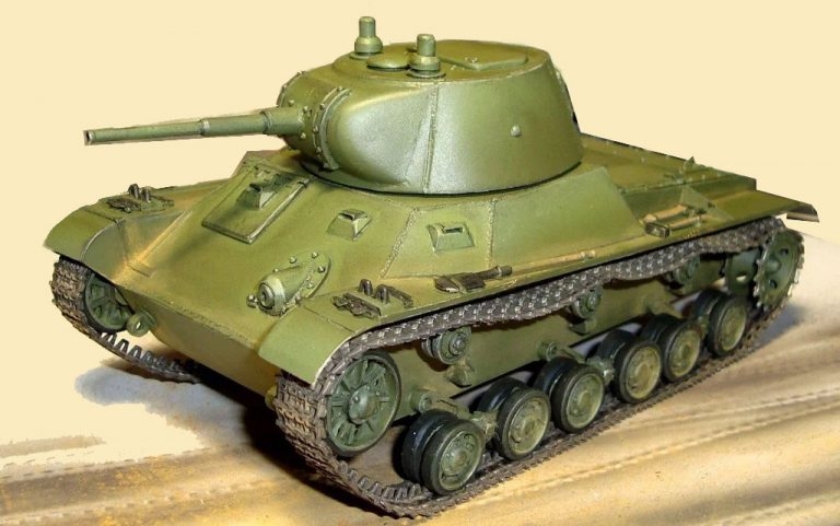

Я все думал, на что это будет похоже с другой компоновкой (а также как избавиться от люка мехвода):
Можно "рубку" мехвода сделать за одно с люком (соответственно приборы наблюдения перенести на стенки "рубки"), как на CV90.

 Рентген Т-126-2. ИМХО, заднерубочная САУ на это шасси при некоторой перекомпоновке сама просится.
Согласен. Двигатель полагаю можно несколько вперед подвинуть (там какие-то непонятки с курсовым пулеметом, кто из него стрелял?).
