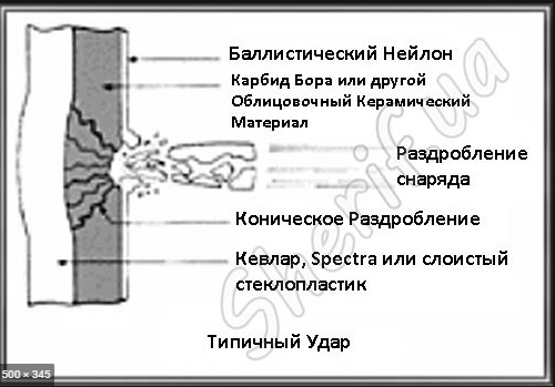

Стойкость определяется только прочностью на изгиб, которой у изолятора нет? Или достаточно того, что пластина очень твердая, что у изолятора есть?
Вот такие картинки рисуют, тут получается, что основной вклад вносит разбивание пули об керамику.
Изменено пользователем digger
