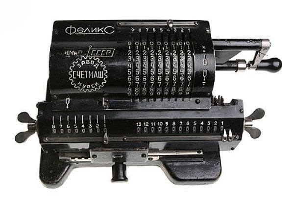

Если уж альтернативить  - то представить сложную МВМ - механическую  вычислительную  машину, произошедшую от вот этого Железного Феликса -
Арифмометр Чебышева (вернее - сумматор от него) в этом плане удобнее.
