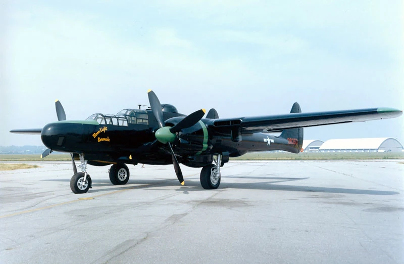

Испану только на Лайтнинг ставили
Хватай попаданца!
latest?cb=20120419114559
Вот только на этих машинах, не считая "Лайтнингов" - сильно больше 10 тысяч пушек
