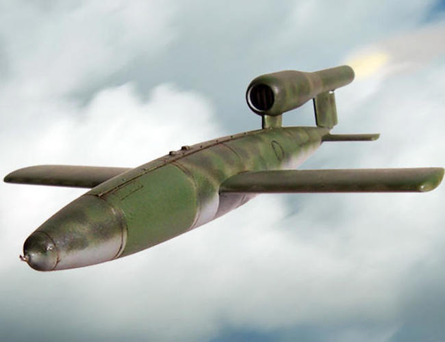

Вспоминал-вспоминал, где же реально использовался ПуРВД. Вспомнил только две вещи, это немецкая Фау-1.

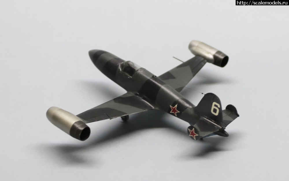

И советский Би-6, который непонятно был, или это только легенда.

В обоих случаях движки не могли работать на месте, им что бы запуститься уже нужна была скорость. У Фау-1 первичный разгон давала катапульта, а у Би-6 штатный ЖРД.
