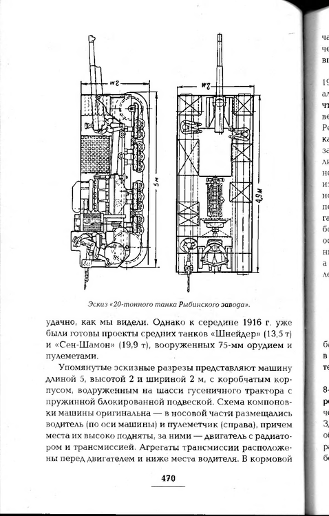

Из книги Федосеева про "рыбинский" танк
http://militera.lib.ru/tw/fedoseev_sl01/index.html
p0469.thumb.png.a47b92f81b9f8af79a52607ap0470.thumb.png.20b987a078fdc91162d259a8p0471.thumb.png.8012031175ac92a28dea6f01p0472.thumb.png.4183cb18717e41b3f69626bb
