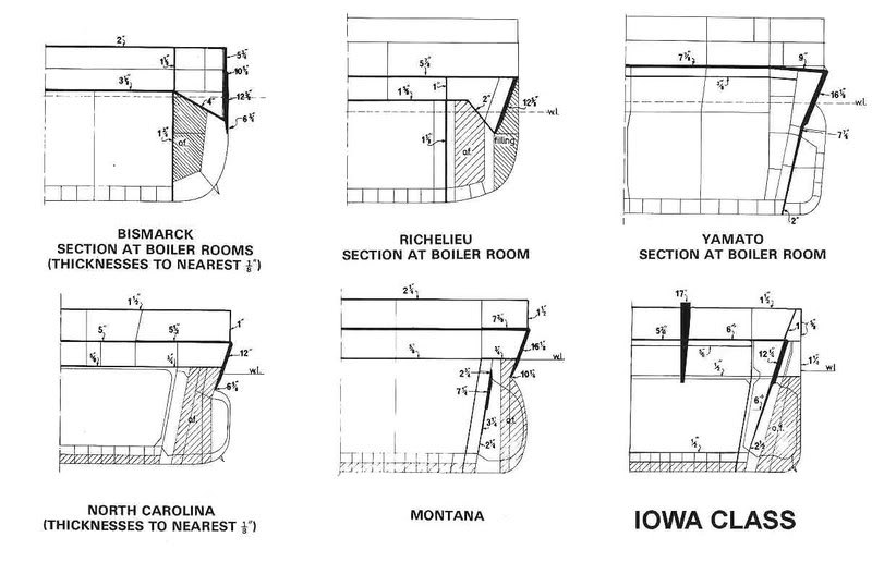

за БП имеется заброневое опять-же разделённое на отсеки пространство сводящее кумулятивный эффект на 0
Эксперимент показал, что не сводит. И межпалубное пространство - тоже не сводит.

Вот вам сечение ЛК ВМВ прошу рассказывайте механику того КАК ваша сферическая в вакууме Поняшная КРакета будет весь этот бардак пробивать? В конвенциональной комплектации естественно.
