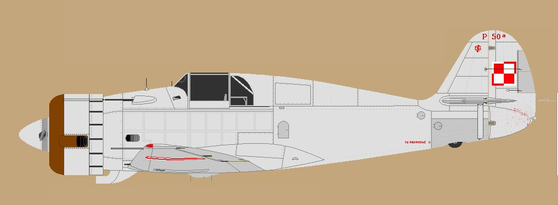

вот что у меня получилось
первый рисунок - PZL-50A
второй рисунок сравнение габаритов PZL-50A и PZL-53A:
- новый двигатель
- темными тенями - изменение диаметра капота и носовой части
- темными тенями в хвостовой части - убирание подкосов
- добавлены пушки

Тогда капот на рисунке удлинять надо.
ясно, значит буду перерисовывать
вот тогда такая вот реконструкция Ястреба-2 получилась
и соответственно 50А и 53А в сравнении:
Нда. Прямо скажем, и исходный Р50 не фонтан, а Р53 -- так и вовсе уродец. С другой стороны, Р-35 тоже красацем не назовешь, однако именно его, а не более эстетичный Р-36 приняли на вооружение.
