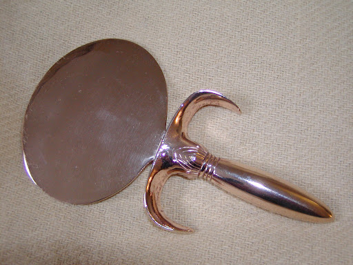

Изобретение настоящего стеклянного зеркала следует отнести к 1279 году, когда францисканец Джон Пекам описал способ покрывать стекло тонким слоем свинца. Производство зеркала выглядело так. В сосуд через трубку мастер вливал расплавленное олово, которое растекалось ровным слоем по поверхности стекла, а когда шар остывал, его разбивали на куски.
А до того - полированная бронза или серебро
Серебро один из самых лучших отражающих материалов ( http://rus.625-net.ru/625/2005/01/prjadko.htm ), плюс достаточно мягкий, можно придать любую форму. То есть укладываем на основу квадратики, потом начинаем расплющивать, сминать, объединяя в единое световое поле.
