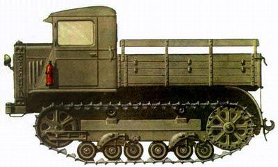

В качестве образца хочу предложить "Сталинца". Точнее , "Сталинцев". С-65 и С-2 , так как они по сути своей - машины унифицированные. Двигатель М-17 , дизельный -
относительно тихоходный четырехцилиндровый, четырехтактный дизель с тракторной компоновкой (типа «Катерпиллар») — отличался высокой надежностью, долговечностью и экономичностью, хотя и имел увеличенные массу (2200 кг) и габариты, то есть был явно «нетранспортного» типа. Шестеренные приводы всех вспомогательных агрегатов работали безотказно. Был добавлен глушитель выхлопа, изменен всасывающе-выхлопной коллектор. Воздухоочиститель устанавливался в кабине. МТ-17 мог уверенно работать не только на дизтопливе, но и на смеси автола с бензином и керосином, что нередко использовалось во фронтовых условиях. Легко заводился даже при — 30 °С от специального пускового бензинового двигателя В-20 мощностью 20 л.с, в свою очередь, имевшего ручной и автомобильный электростартеры - При холодном запуске существенным было то обстоятельство, что В-20 одновременно с прокручиванием дизеля через двухступенчатый редуктор прогревал его систему охлаждения и всасывающий тракт.

Посмотрите на картинку. Сам двигатель не настолько уж и громоздок. Не меньше места занимает коробка с мостом. Почему бы не сделать САУ?
Корпус с вполне подходящими размерами есть. Это БТ. Двигатель М-17 , корпус БТ и скажем , гаубица М-30. Орудие поддержки , которому не нужны ни высокая скорость , ни серьезное бронирование.
Немцы вон , своих "Хуммелей" с поделками на базе Т-I , "голожопыми фердинандами" не обзывали.

Посмотрите на картинку. Сам двигатель не настолько уж и громоздок...
Да. Я посмотрел на картинку с человеческими силуэтами. И вижу, что в двигателе, будь он пустым, легко поместился бы сам водитель. Как в шкафу. :)
