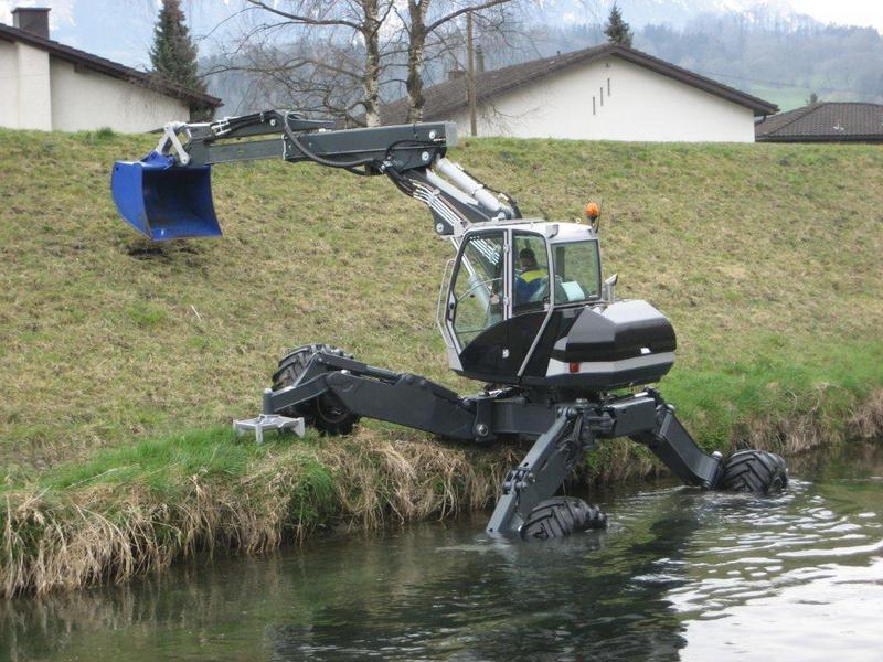

Шагающая техника достаточно широко применяется в Азии при обслуживании оросительных систем и строительстве террас под посадки.
Выглядит это как-то так:
В Европе и России шагающие шасси реже встречаются, но встречаются. В основном правда их для дорожного строительства в горах используют.
он не переступает, а катится. просто дорожный просвет у него меняется независимо в широких пределах.
Могут в принципе и переступать, у некоторых даже дополнительно лапки с когтями кроме колес
