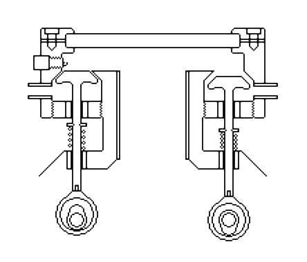

Вообще пофиг, может у нас бензин космические летучие мыши разливают. Топикстартер хотел нижнеклапанный двигатель с тянущими штангами и без коромысел, нарисовать нижнеклапанный двигатель с тянущими штангами без коромысел задача минут на 5. Смысла в нем особого нет, но все равно 5-минутная задача.
Чтоб не быть голословным, нижнеклапанный двигатель без отверстий в головке от слова "совсем", монолитная плита даже без шпилек.

По такой схеме клапана выдавит и компрессии не будет. А если внимательно читать топикстартера, то становится ясно, что коллега хотел ОНV с тянущими тягами.
ПРи такой схеме она изначально фиговая будет, так что пружину посильнее поставить и не выдавит. Зато полностью исключена такая болезнь первых flathead как удар клапана об головку.

Tа же петрушка, вид сбоку. Одинарное коромысло в головке заменяется на двойное, с вашего разрешения не буду насиловать mspaint.
 1 коромысло внизу у распредвала, распредвал толкает одно плечо, а другое плечо тянет штангу. 2-е коромысло сверху в головке, его тянет штанга за конец и оно толкает клапан серединой.Конструкция коромысел отличается от существующих, так как штанга не толкает, а тянет.Регулировка зазора - сверху головкой штанги или гидравлическим толкателем.Переменные фазы - снизу на распредавале.Может получиться 1 распредвал вместо 2-х на 4-х клапанном цилиндре или даже 4-х на V-образном моторе.
