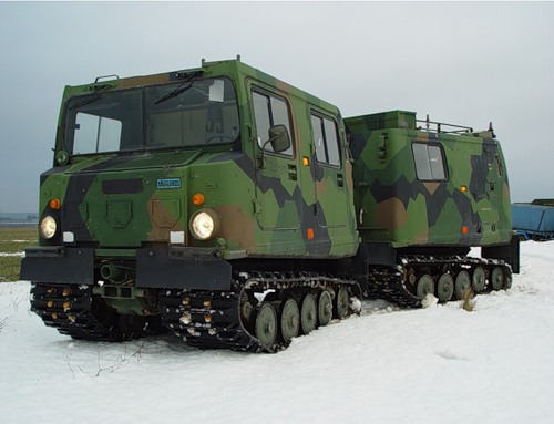

В те же ворота: Шведский двухзвенный транспортер (в ВС стран НАТО тоже популярен)
А это - наш (аналогичной весовой категории)
- С виду как братья-близнецы, но обратите внимание на катки. Точнее у "шведа" это действительно катки, а у нашего вполне-себе нормальные колеса с пневматиками и протектором на них. Полагаю, летом он может превращаться в колесный. (Как довоенные танки БТ) Иначе на фига протектор на "катках"?
Скорее всего это шины от какого то транспортного средства, специально обычно их не разрабатывают.
Это вряд ли, слишком сложный ход. Да и резиновая гусеница тоже разрешена для движения по тундре.
