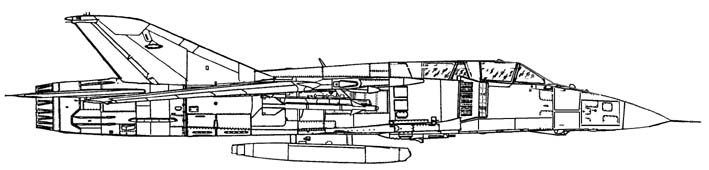

Нарисуйте. Хоть корявенько, но шоб "глазками пощупать".
Правда ЭТО уже практически НОВЫЙ самолет
Модератор, сделай пожалуйста масштаб по-меньше.(Уменьшил сам и похоже перестарался, увы исходник не сохранил. изм.)
Чегой-то совсем коряво получилось. мда-а.
Изменено пользователем pun

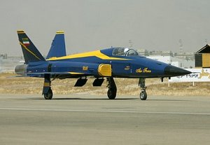

А иранцы на клоне F-5 смогли поставить два киля!
Кстати. На F-18, не -18С, американцы так и не смогли ;))), пришлось "разрушитель вихря" ставить - так что не показатель они совсем.
Картинку, плииз.
За картинку спасибо. А где о нём можно поподробнее?
У меня Ф-пятый -- один из любимейших (красивейших) самолётиков. ;)))
Теперь вот что -- два киля на нём впихнули, но потому, что он хоть и узенький,
но всё же двухдивгательный. То есть -- горизонтально овальный.
Там было куда разносить кили, чтобы они не "мешали" друг другу.
А при круглом или вертикально овальном сечении -- им прийдётся дать очень сильный развал,
практически, это будет уже "V" образное оперение. Что при данном всём остальном ещё неизвестно,
как будет работать. Вообще, что вы так упёрлись в эти два киля?
Подробнее в сети, поиск по названию Иранский F-5 Saeghen
Мне нравится Ваша уверенность. Два киля можно воткнуть на все. Вопрос какой ценой и что это даст. На Ф-5 расположение килей по ширине неоптимально, менее 1диаметра от оси двигателя, увеличивается донное сопротивление. Развал зависит в том числе и от потребных коэффицентов поперечной (склероз млять, но вроде не путаю) устойчивости. В случае вихревой аэродинамики к влиянию угла наклона ВО добавляется влияние от положения вихря в зависимости от углов атаки и скольжения. Так что Вы абсолютно правы - неизвестно как оно будет работать - просто хорошо, или таки изумительно ;))) . По поводу "уперлись". Нежнее коллега, нежнее ;))) .

Да, мне показалось, или он у вас чуть короче (сам фюзеляж), чем в реале?
Мне почему-то захотелось вот так:
Чуть назад, чуть меньше площадь и угол стреловидности.
А. да, и ещё -- хоть стреляйте, но при таких килях ну аж проситься
опустить горизонтальное оперение на середину.

Планер от -23УБ, без понижения линии фонаря в нос от ПЧФ инструктора.
Аэродинамика носа - по типу -23МЛД, вихрегенератор и клыки, без УВП (ловушек) на центроплане.
Что то похоже?
Не факт, что оно у них правильно работает.
Я ж Вам исходники кинул, сравните. Изменеия: убрал скос ПЧФ инструктора, повернул вокруг основания ПВД верхнюю часть конуса, убрал образовавшиеся разрывы в чертеже, киль от 21-го возможно не в масштабе (велик), совместил лонжерон киля со стыковочным шпангоутом фюзеляжа. Вы сами просили - для глазуального восприятия. Для первой продувочной модели сойдет, а потом уже перемещать, раздвигать и наклонять до получения результата. Или в ведро.

НЯ!! Пока не заметил скинутый в личку файл, полез сам гуглить "Миг-23 УБ" --
И шо ж вы думаете, скачал таки ровно ту же самую картинку, с которой и вы
работали.
Да, кстати -- коль двухместный, то, я так мыслю, подразумевается лётчик и оператор вооружения. У нас тогда на тогда адекватная система "оружие -- СУВ" имеется?
Ну, в общем так.
Привёл хвостик в масштаб, учёл искажение "под углом" -- получилось вот:
Да, лонжерон поставил как и у вас.
Киль от Миг-21 Ф-13, возможно, маловат, но суть не в том.
При сравнении с исходником видим, что плечо усилия
весьма сократилось. Будет ли оно эффективным, даже с учётом двухкилёвности?
Прикинул ещё так:
Продувайте.
Для "глазуального", оно то да, однако чтобы глупых лишних вопросов не задавалось --
как-то хоть основные пропорции давайте блюсти, что ли.
Ха. Однако. Пошёл искать Иранский Ф-5.
Нашёл.
Так вот откуда кили растут на вашем Миг-(23).
Да, это всё распрекрасно, но не слишком ли послезнаночно?
Всё-таки во времена МиГа-23 РеАл эти вихри только-только нащупывали...
Здесь кили на нём виднее. Развал.
