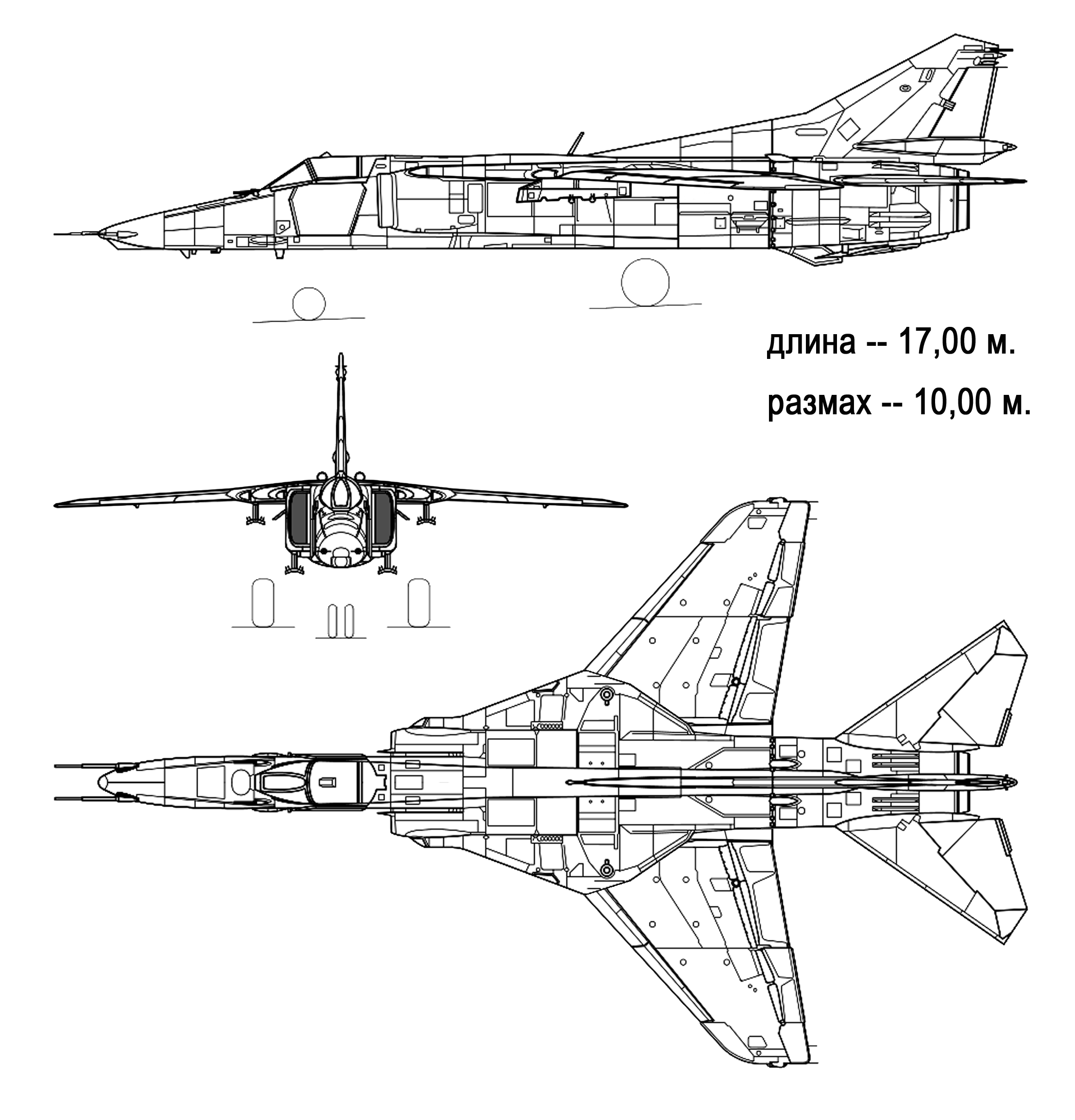

Итак, глубокая модификация Миг-27:
(первый вариант):
большой:
Крыло от Миг-29 встало на место, как там и было. ;)));))) ;)))
Вопрос: по центровке -- норм? А то вроде хочца крыло вперёд двинуть.

Нет, крыло хорошо стоит.
Да, я тоже уже увидел. Бывает такое -- нарисовал, а потом надо чуть время -- привыкнуть.

1 и 2 делать.

Ну, если модернизировать, да движок помощнее -- то да.
Хотел нагуглить тягу двигателей Миг-27 и Миг-29. ВИКА и Уголок неба, гады, пишут тягу "27" -- в КН, (максимальная тяга: 81 кН, тяга на форсаже: 123 кН); а тягу "29" в КГС -- максимальная: 2 ? 5040 кгс. на форсаже: 2 ? 8300 кгс.
Блинннн, как это пересчитать в одну систему единиц?????
Просто есть мысль поставить на "Миг-27" один движок от "Миг-29" (если он мощнее родного). Выйдет прикольная унификация.

Вообщем, попробовал я переделать "Виккерс"... Выходит - ужасно. Дело в том, что я сделал воздухозаборники и сверху, и снизу ( :facepalm:). Выпячивающий в середин нос - тоже просто ужжжасный ужжжас. Так что - я буду подбирать другой прототип (взгляд упал на МиГ-25 и... *гуглит уголок неба*). А пока - нарисую кризисный дутыш с прямыми крыльями.
Не выйдет, РД-33 мало того что значительно менее мощный (взлётная бесфорсажная 5040 против 8250 у Р-29-300), так ещё и диаметр у РД-33 больше из-за двухконтурности и компоновки агрегатов. При этом расход воздуха у Р-29-300 105 кг/с, а у РД-33 - 77 кг/с, в любом случае переделывать воздухозаборники...
